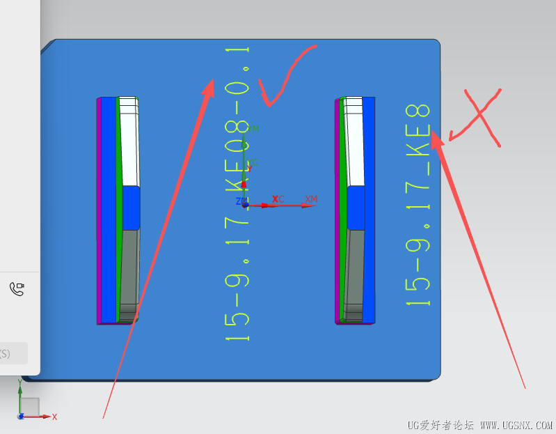

星空外挂自动编程电极刻字怎才能显示负余量
刻字
刻字
刻字

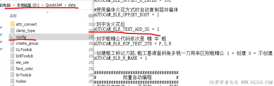

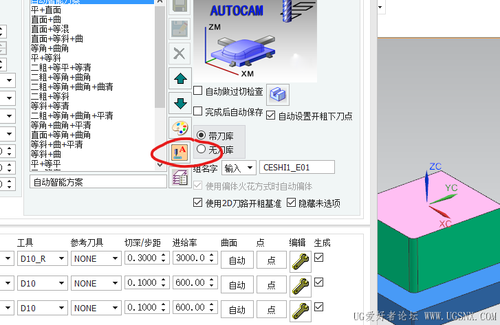

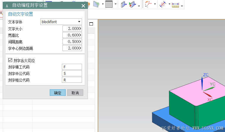

发表于 2025-11-20 20:02:40 | 显示全部楼层
试试看,图3费事点,优先试试图1  2
