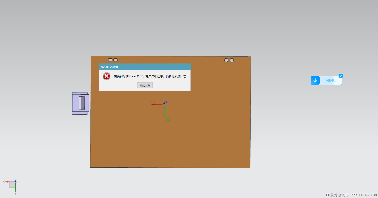

NX12.0
新建部件没问题!
打开部件却报错!
发表于 2025-11-20 22:47:18 来自手机 | 显示全部楼层
这个是驱动问题,电脑更新之后与ug版本不兼容了
ugc++解决方法:
高级设置
添加(系统)环境变量
变量名:JT_OGL45
变量值:1
就可以解决了
