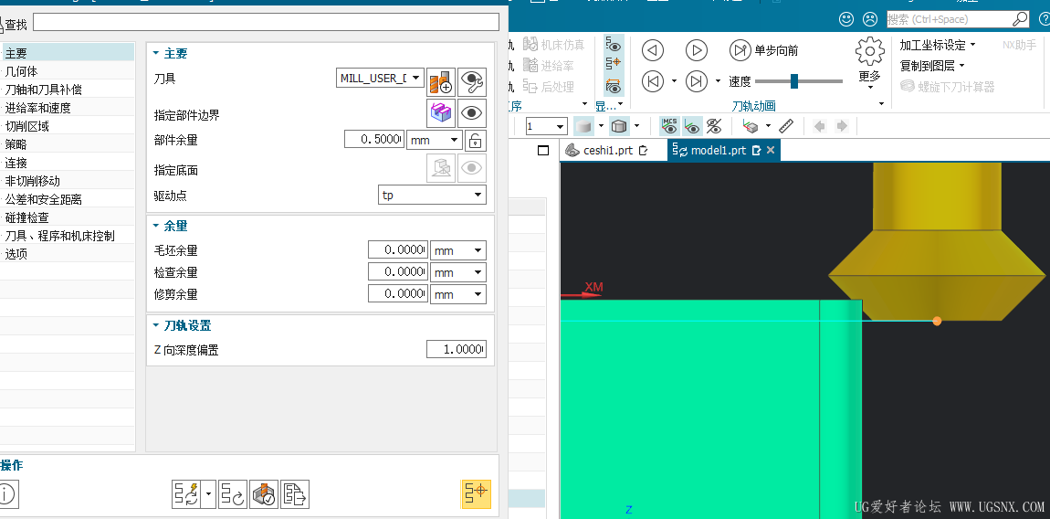

自訂義一支刀具背倒角刀在甚麼功能下可以呼叫出來使用
所以加工方式都找不到這把刀
211

自定义刀不行,可以做个假刀,程序算出来就行

2D平面轮廓铣

可以画一把刀,放进刀库
