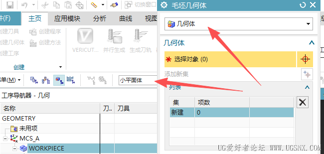

求助论坛大佬们  平常编程都是好几个面 今天突发奇想问问大佬们一般编好一序后生成用于检查余量的IPW小平面体可以想办法用于第二面的毛坯嘛?  一般我都是手动画 很多时候一些复杂的产品二序三序的毛坯都要画一会儿 有什么简单的方案可以分享一下嘛??

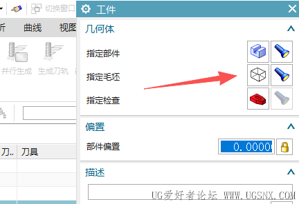

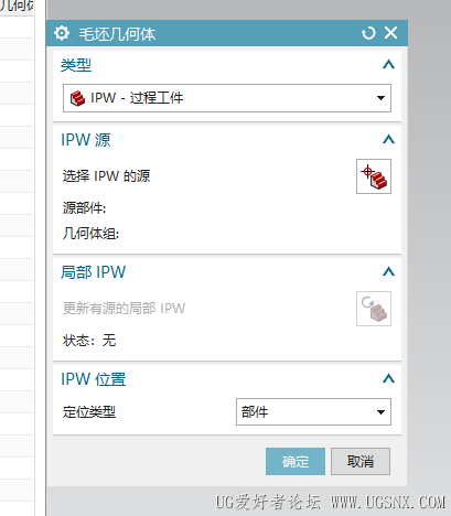

发表于 2025-11-23 15:29:39 | 显示全部楼层
仿真完以后,创建IPW过程毛坯。在非时间戳里面有个小平面体,你第二序毛胚选择这个就可以了。这是非常规做法,正常做法是毛胚里有个IPW过程毛胚的选项。这个自己看截图吧,需要设置,个人感觉太麻烦,就很少用。好处就是会根据你的1序剩余毛胚自动更新2序,坏处就是一更新,很多刀路需要重新计算。繁琐

发表于 2025-11-23 15:34:31 | 显示全部楼层
直接在第二序的WORKPIECE里选择就行了啊,过滤器里改成小平面体就可以选中了 9117f868-f279-4d79-a770-6f7f117c21fc.png b42c6d30-4960-4d2d-8e2f-421230d1fb28.png

 楼主| 发表于 2026-1-6 11:51:50 | 显示全部楼层
张思颖 发表于 2025-11-23 15:34
直接在第二序的WORKPIECE里选择就行了啊,过滤器里改成小平面体就可以选中了 ...
卧槽  谢谢大佬  刚刚试了一下果然可以  以后不用再去手动画毛坯了!!!!!感谢感谢!!!!!!!!!
