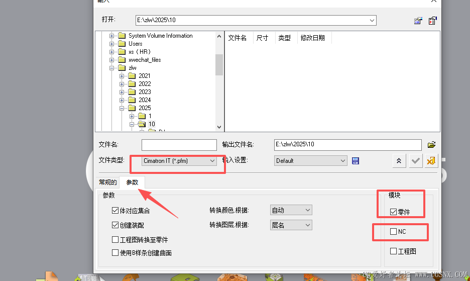

cimatron2025能够使用.pfm cimatronE任何版本都可以打开it的文件
方法: 文件 输入 格式选择pfm 参数常规的默认就好 参数右侧 有选项  勾选零件  转换后只有零件图型 不会有刀路, 勾选nc 既有图形也有刀路
零件和nc 不要同时勾选 。这样就会转换完自动打开图档。
247
247
发表于 2025-12-6 17:37:38 | 显示全部楼层
任何e版本都可以转换it文件
