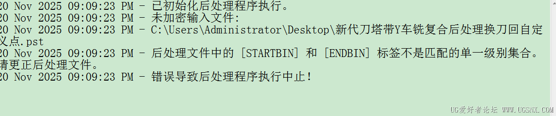

后处理出程序的时候提示这个报错,该怎么解决?

我的也是这样的乱码,求大神指点,谢谢!

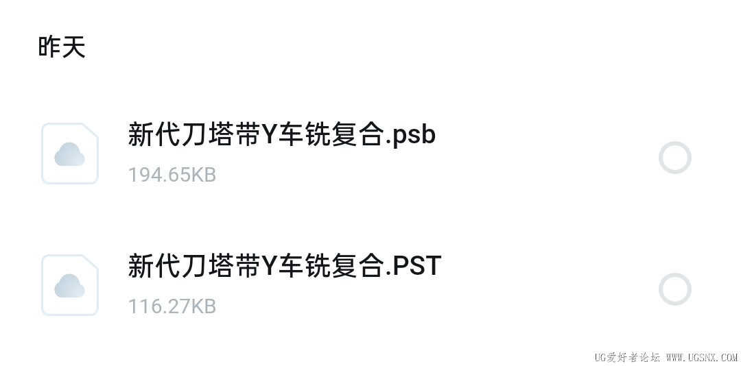

后处理是加密的,PST文件和psb文件,名字要改成一样的
69
69
 楼主| 发表于 2025-11-25 13:13:33 来自手机 | 显示全部楼层
那个我只有pst的文件,这个后处理pst和psb,机床文件都有,在输出的时候也提示了报错
