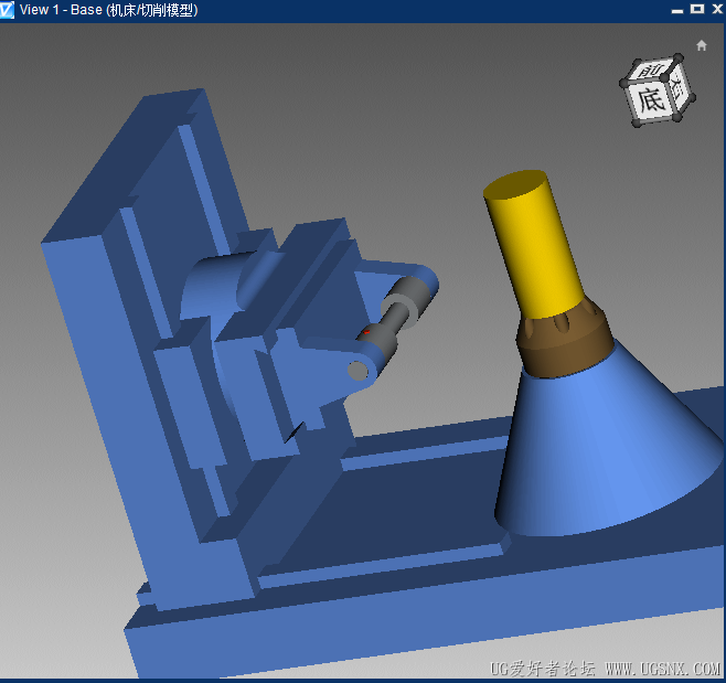

各位大佬,刚学vt,学生一枚,学校资源有限,实在查不到相关资料,图书馆全是入门级别,想在此请教各位大佬

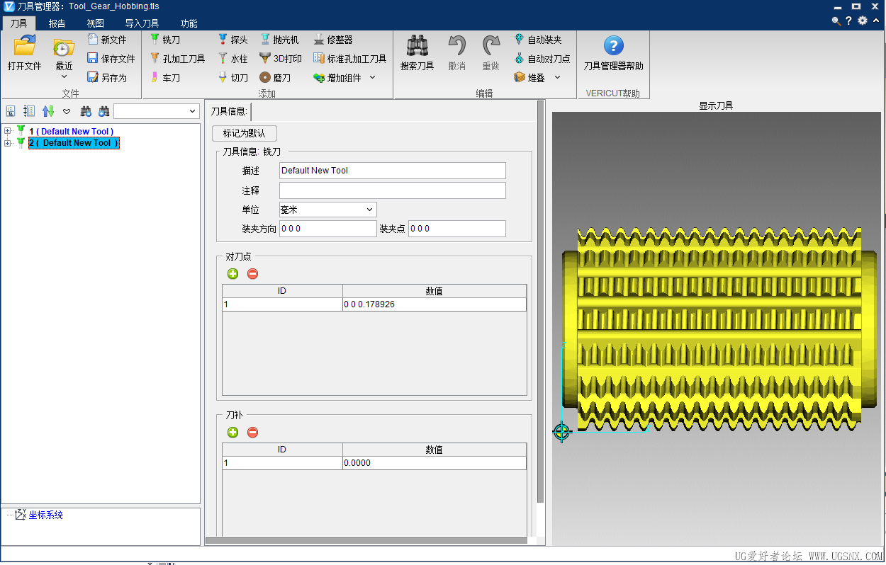

我已经把刀具导入vt中,但是不显示刀具,仿真的时候是显示的(虽然仿真也是一个残次品)请问大佬如何解决(vt版本8.2.1)
另外,也想请教一下论坛中的大佬们,程序各位都是怎么生成呢(见笑了)我的参数如下
齿轮:模数 1.5、齿数 14、压力角 20°
滚刀:模数 1.5、头数 1
图中机床模型是下载的论坛其中一个大神的,如有侵权,请联系我删除

发表于 2025-11-26 08:45:24 | 显示全部楼层
刀具显示的话在项目树选中"加工刀具",然后在"配置刀具"里面勾选"初始刀具",选择你要显示的刀具就可以了
程序的话没接触过这种,是不是可以用宏程序的方式来写
