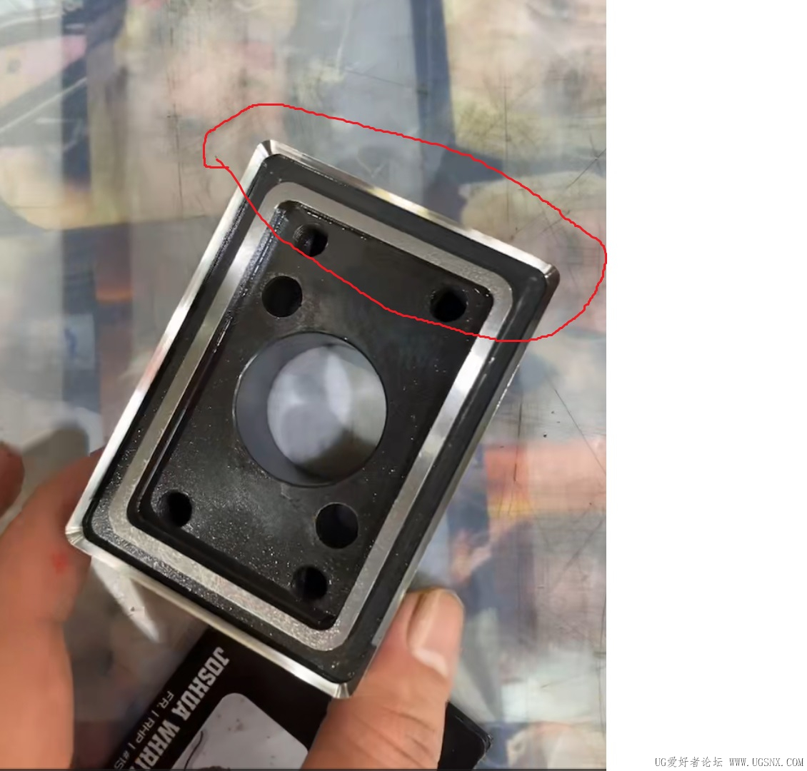

请教各位大佬,模具做刀口精加工用什么刀具比较合适,目前用球刀等高铣削,刀口的外边有毛刺;

感觉火后螺旋角铣刀或者插铣加工效果要优于球刀等高铣削,看你道口厚度是多少,小于10mm的刀口推荐火后螺旋角

是小于10mm的,谢谢分享经验

多少都有点毛刺。要打磨抛光。

用V型刀  手磨的
