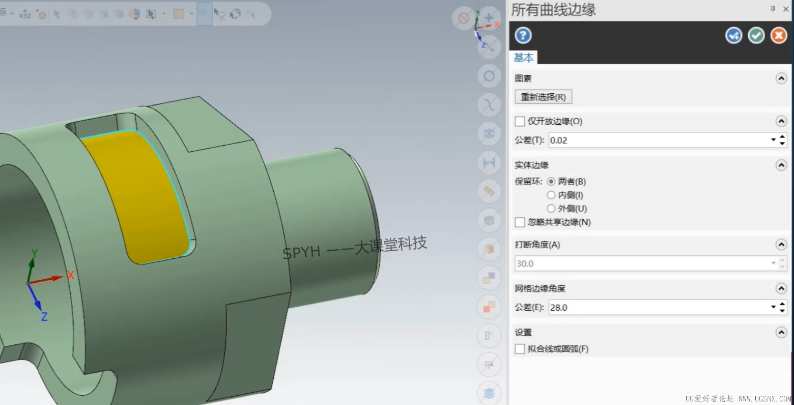

发表于 2025-12-3 19:34:37 | 显示全部楼层 |阅读模式
如图所示
别人这种是对的
别人这种是对的
别人这种是对的

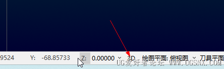

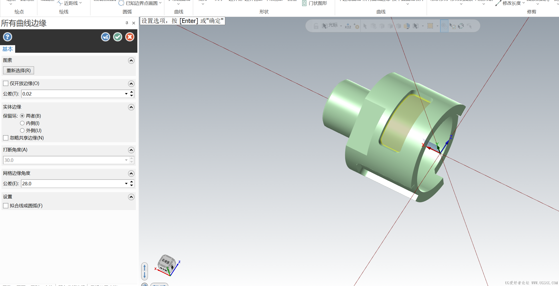

发表于 2025-12-4 07:52:14 | 显示全部楼层
最底下一栏,绘图平面隔壁,2D切换为3D在提取线就可以了

发表于 2025-12-4 08:02:13 | 显示全部楼层
新手吧,你下面有个2D或3D可以切换,试下吧,切到3D就OK
