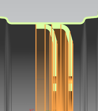

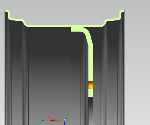

请教一下,1.有时修改有参数的模型会显示错位情况,修改一下尺寸有时会好,但再修改成原来的数又会错位,请问这种是什么原因;2.有时用同步建模移动面后也会显示错误,跟没移动一样

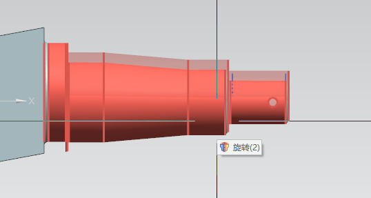

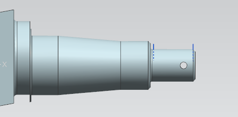

旋转后做了修改,然而你鼠标选中了旋转步骤,而不是修改后的步骤,所以会显示原来旋转时的轮廓
