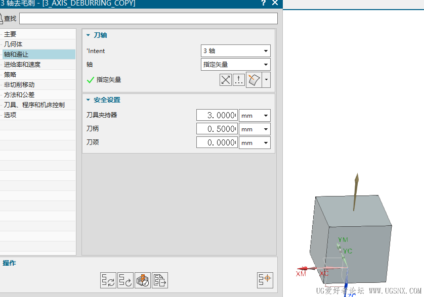

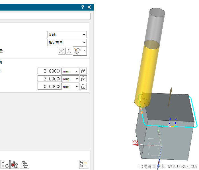

NX2506三轴去毛刺不能指定矢量去毛刺,2412就可以,这是怎么回事?

发表于 2025-12-4 17:12:12 | 显示全部楼层
可能是怕你们撞机,反向加工坐标的刀轴不让生成了

发表于 2025-12-5 21:37:12 | 显示全部楼层
同感这问题我也发现了,我还以为BUG 原来一样

 楼主| 发表于 2025-12-6 09:53:46 | 显示全部楼层
2506之前的版本都没有问题,不知道他这是咋更新的

发表于 2025-12-6 10:01:52 | 显示全部楼层
试过了,没发现你说的问题。2506.7000

 楼主| 发表于 2025-12-6 17:57:50 | 显示全部楼层
那可能修复了,我是2506.6000,平面去毛刺没有这问题,就三轴去毛刺这样

 楼主| 发表于 2025-12-6 19:33:45 | 显示全部楼层
升了2506.7000一样不行
