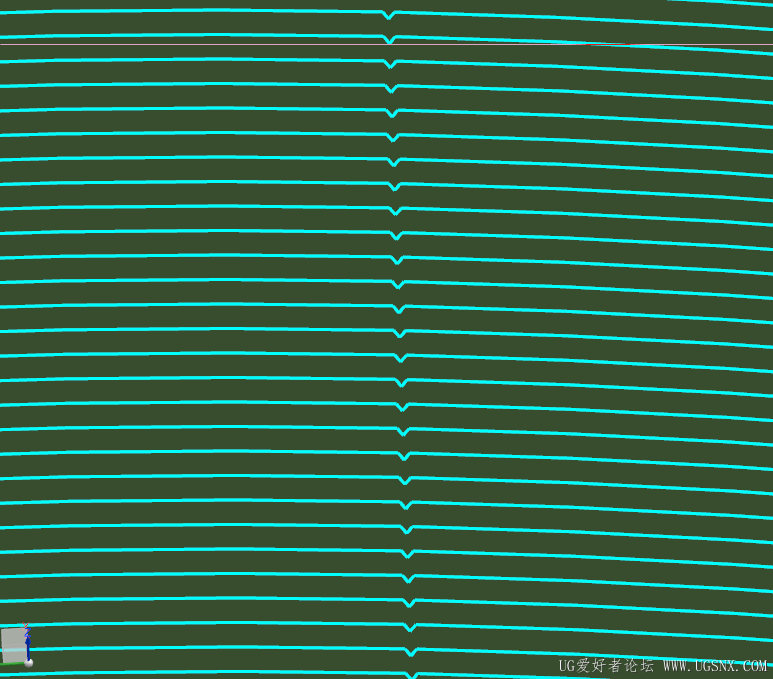

这是什么情况

可以发下刀路看看

内公差 外公差 由0.03 改0.01试试看

一般是面的质量不i好

看一下面或者顶部面是不是有小凸台?
