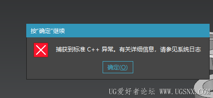

有的模型文件在UG里直接导入VT就可以,能打开。有的会报错,报捕获C++异常。换了接口文件,加上环境变量,回退显卡文件,更新显卡文件都试了,没有效果。求大神指点是哪里的问题

模板问题,你的编程模板。

谢谢,换个模板好了

老师能详细讲解下吗,我的就是报错
