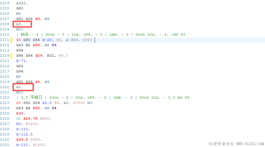

后处理文件哪里可以把这个A0删掉呢?找了好久没有找到,有人知道吗?

 楼主| 发表于 2025-12-5 11:37:44 | 显示全部楼层
老师您注意看啊,是每把刀结束后这里,不是开头啊

 楼主| 发表于 2025-12-5 11:41:52 | 显示全部楼层
不是开头啊老师,是在每一把刀结束后那里

 楼主| 发表于 2025-12-5 11:43:04 | 显示全部楼层
厉害啊!老师能否分享改了哪里?

 楼主| 发表于 2025-12-5 13:37:46 | 显示全部楼层
A0是删掉了,但是换刀命令也不见了老师

留這 A0. 並不影響
A0.刪除後, 當使用路徑轉換時就有差別
