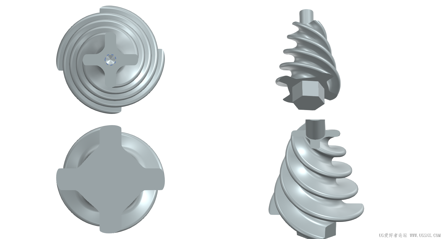

[求助] 以下螺杆怎么转3D
2303
6731
6731
发表于 2025-12-23 08:06:20 | 显示全部楼层
33.png 直接用变半径倒圆角倒出来的圆角和图纸不一样。
244
727
727
发表于 2025-12-23 08:16:26 | 显示全部楼层
天下万物,皆可扫掠。
264
8676
8676
发表于 2025-12-24 11:20:08 | 显示全部楼层
周翰 发表于 2025-12-22 17:20
大神,该怎么画啊,求关键步骤?
都是常规操作,没什么关键步骤,需要注意的是斜度是按放射定义,而非拔模。
2303
6731
6731
发表于 2025-12-24 13:07:17 | 显示全部楼层
chfm 发表于 2025-12-24 11:20
都是常规操作,没什么关键步骤,需要注意的是斜度是按放射定义,而非拔模。 ...
我就是按照拔模的角度做的,所以倒圆之后,小端看着没事,大端不对。
