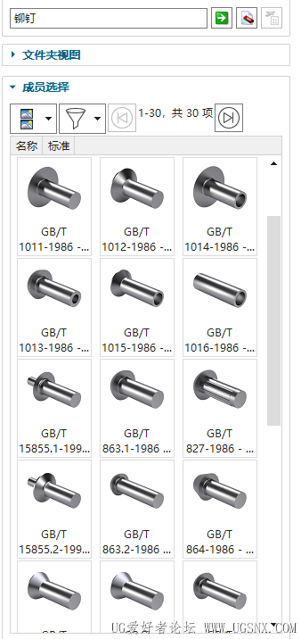

111.png 建议升级软件,CADENAS Library升级后可以使用这个库

发表于 2025-12-23 14:11:31 | 显示全部楼层
jaynan20120202 发表于 2025-12-18 16:48
你用的是什么版本的,是12.0.0.29吗?
NX2312版本

发表于 2026-1-15 14:13:27 | 显示全部楼层
只要版本里面有CADENAS Library这个库就可以直接使用。和重用库的用法一样,直接拖拽就可以装配了。
