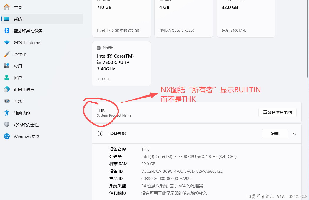

1.两台电脑,电脑名叫JIALI和THK  都安装Win11
2.将同样的A0---A4图纸模板文件,复制到这两台电脑的
D:\ProgramFiles\Siemens\NX2406\GCTOOLKIT\prc\simpl_chinese\startup里
3.新建---NX图纸,“所有者”,一台显示JIALI,另一台显示BUTLTIN
4.请教:另一台为什么不显示THK
5.我是希望都显示为BUTLTIN

 楼主| 发表于 2025-12-6 09:15:11 | 显示全部楼层
@白色治愈之风    没明白你的意思。   你的意思是修改电脑设备名称吗?  这样不行。

 楼主| 发表于 2025-12-6 09:21:46 | 显示全部楼层
一台电脑名成叫JIALI   “所有者”   显示JIALI
另台电脑名成叫THK   “所有者”   显示BUTLTIN  而不是THK
我是希望都显示为BUTLTIN

发表于 2025-12-6 09:30:17 | 显示全部楼层
我的意思是,他调用的好像是设备名称,不是你登录系统前显示的用户名

发表于 2025-12-6 09:30:58 | 显示全部楼层
你看看BUTLTIN这台电脑的设备名称是不是BUTLTIN

 楼主| 发表于 2025-12-6 09:42:04 | 显示全部楼层
第二台的设备名称就是THK      改设备名称我会

 楼主| 发表于 2025-12-6 09:48:04 | 显示全部楼层
设备里名称是THK

 楼主| 发表于 2025-12-6 09:53:59 | 显示全部楼层
2台电脑登录系统账户都是Administrator    都是安装Win11 25H2

发表于 2025-12-6 10:08:08 | 显示全部楼层
以前遇到过一次这样的,就是改过一次计算机名称,之后C盘有两个用户文件夹。那时候用的是win10,win11没遇到过。
