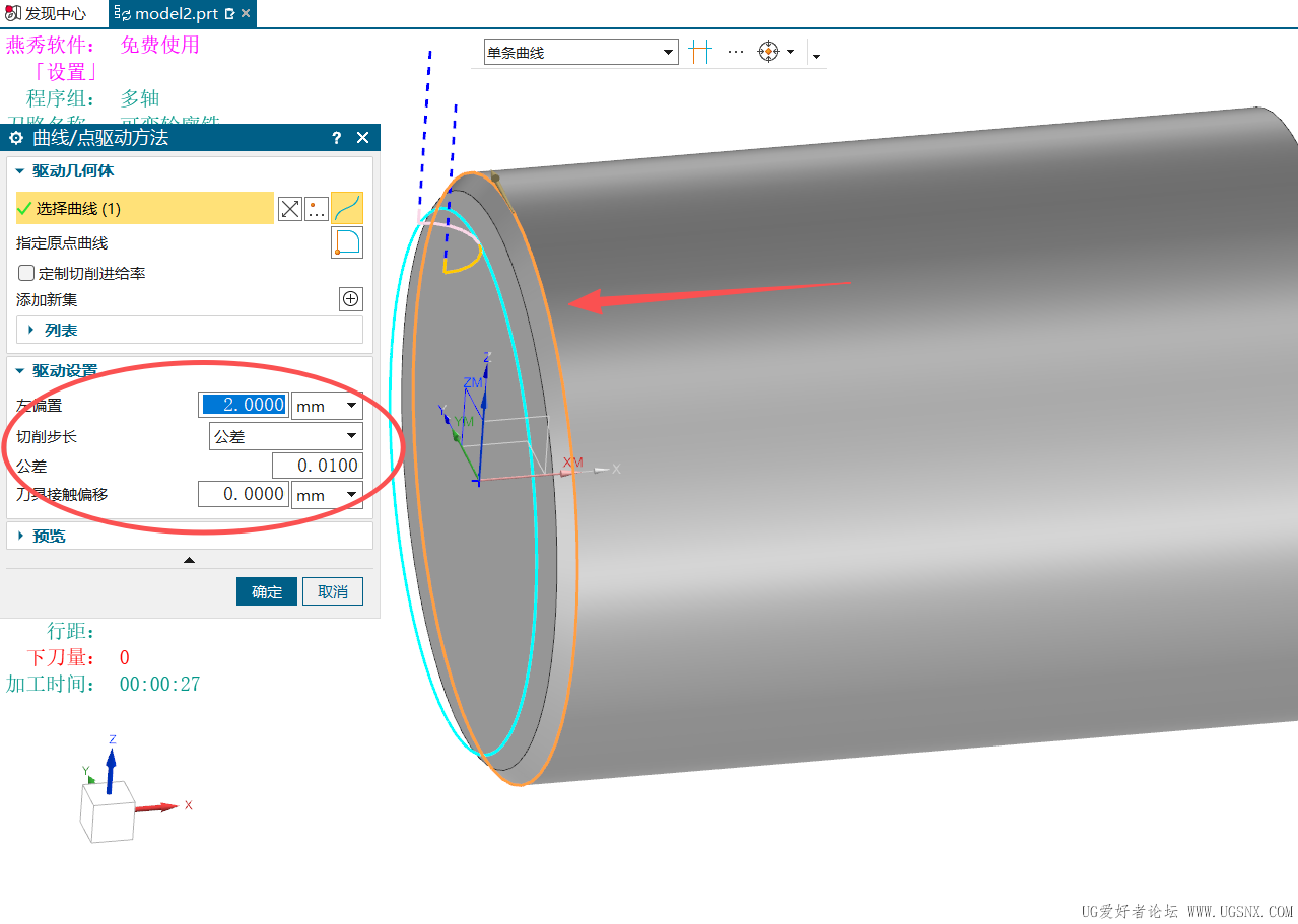

关于四轴倒角这样怎么处理? 麻烦大师
四轴倒角偏位.prt (200.26 KB, 下载次数: 2)

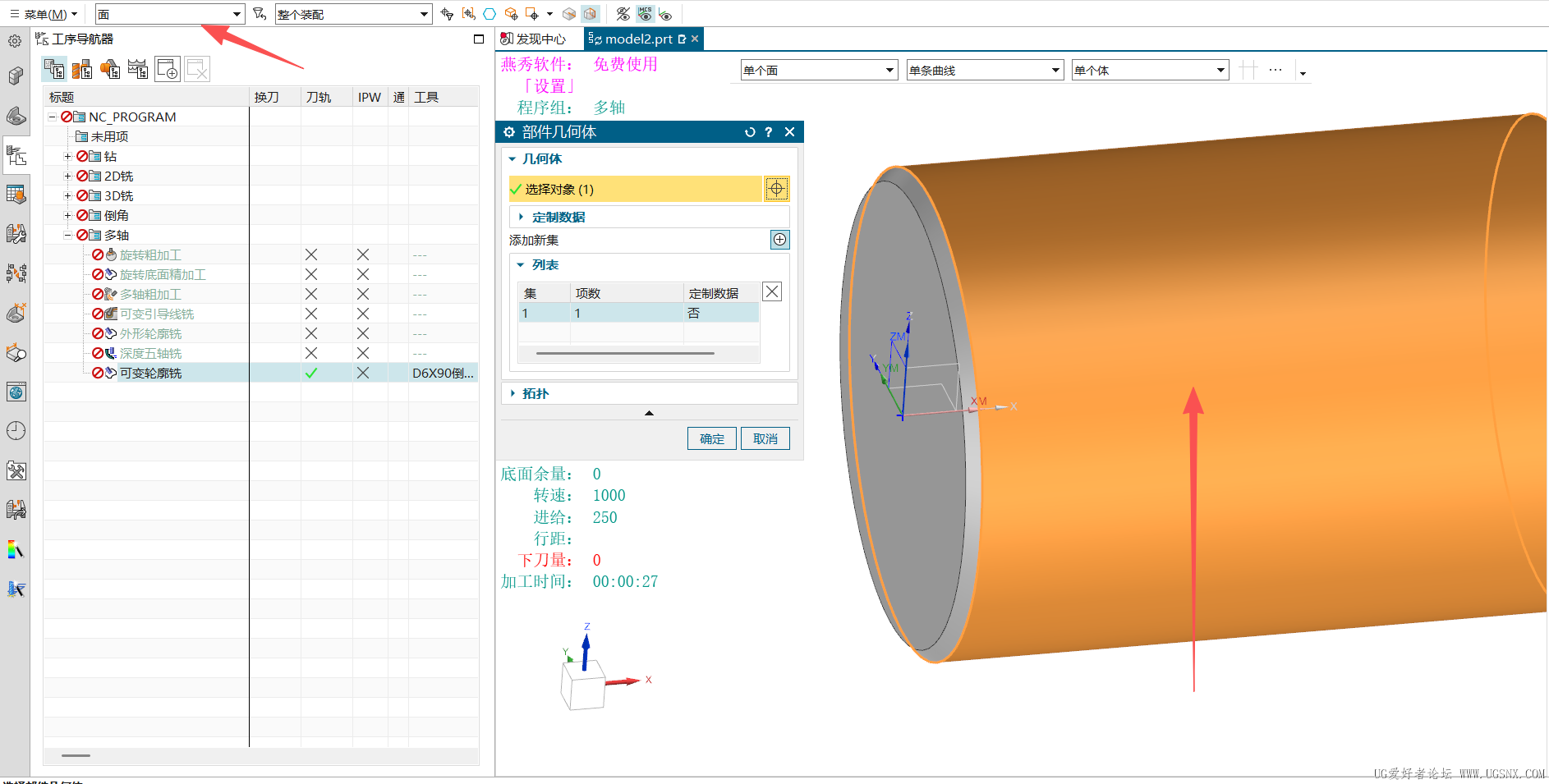

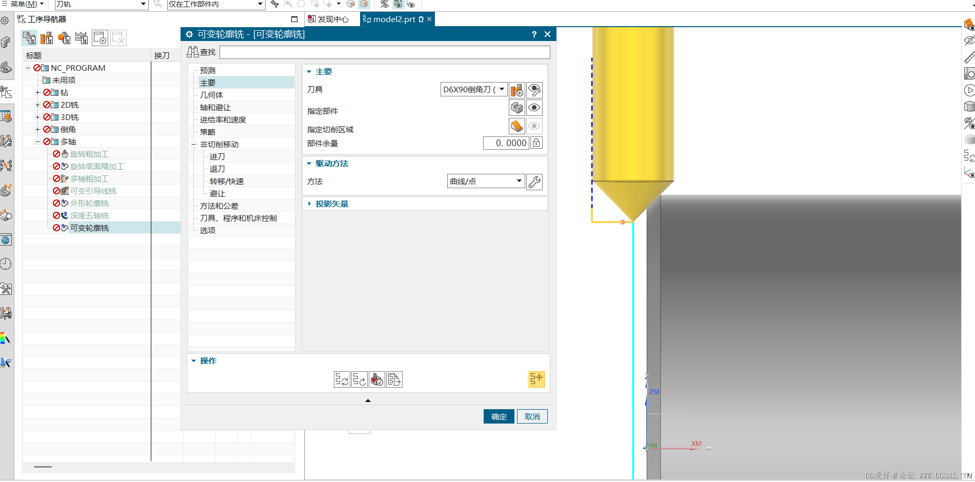

发表于 2025-12-8 15:43:03 | 显示全部楼层
UG10.0
_model1.prt (389.5 KB, 下载次数: 5)

 楼主| 发表于 2025-12-8 15:49:10 | 显示全部楼层
谢谢大师。

发表于 2025-12-8 15:52:27 | 显示全部楼层
已更新

发表于 2025-12-15 15:19:43 | 显示全部楼层
最简单就是万能曲面加工
