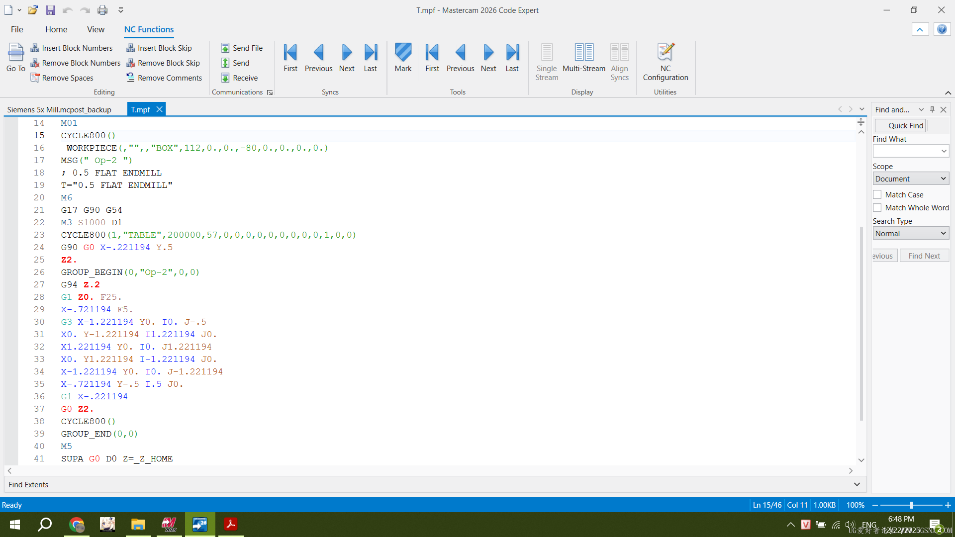

我使用的是整数系统,程序输出结果有6位小数。如何才能减少2位?谢谢。

可以看后处理或是机器定义。这二个地方修改
