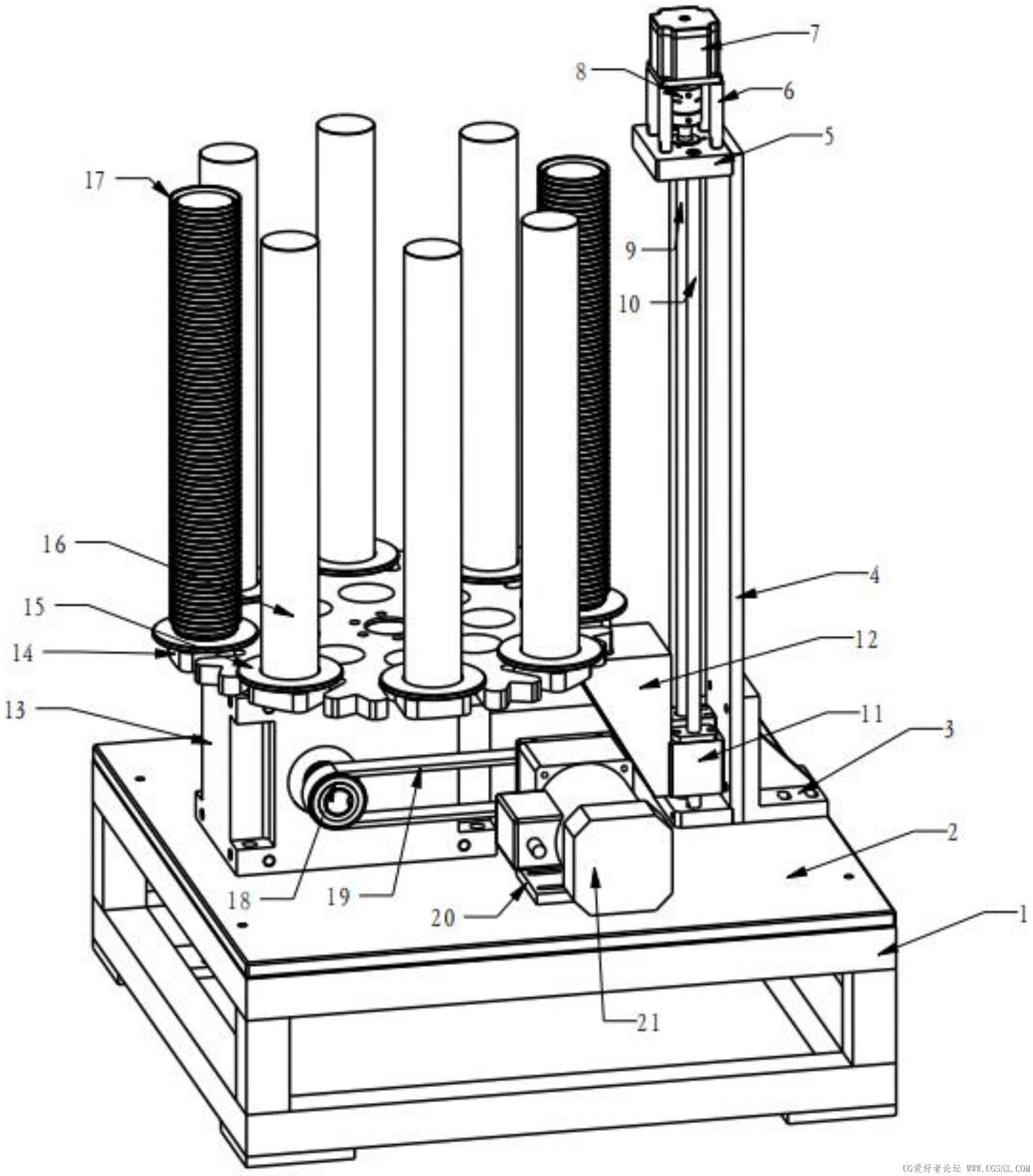

如图,需要从一根金属立柱上取堆叠在一起的易损塑料件,且CT较高
蓝色工件分正反面 刚性很差容易夹变形,要往回转盘或是传送带上上料,圆环塑料件与金属立柱的间隙还很大,容易窜动
哪位大师给点好的机构思路

成功被绕晕了,没看明白

 楼主| 发表于 2025-12-12 08:26:30 | 显示全部楼层
本质是串杆机构,还要考虑上料周期,市面上普遍会做这种灯笼架
从底端用个气缸顶起来后顶端用机械手一个一个抓走,但是CT确实比较差,优化上无非也就是机械手形式怎么不对工件产生损伤
