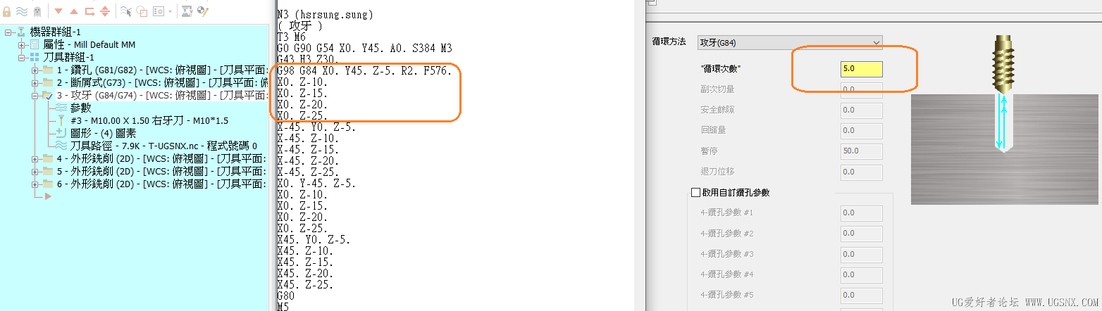

[求助] 后处理攻丝分段求助

加Q,什么系统

修改後處理可以實現 使用者必須付費 必須開啟133剛性攻牙
ugsnx-hsrsung-sung

改后处理

加Q值 ,调整参数。

改下后处理即可实现

就是这个效果 , 请指教下怎么修改后处理,谢谢

为什么不加Q值

改後處理  利用Q值當循環次數
ugsnx-hsrsung-sung
