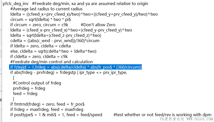

MC后处理多轴刀路,C轴跑得慢,直线特别快 ,怎么改处理才能实现这两个运动速度差不多呢?

 楼主| 发表于 2025-12-31 23:41:21 | 显示全部楼层
后处理增加一个小功能
#                         多轴铣加工  F值 恒定 与 不恒定切换
fzlxyjd : 1             #   1 = 不恒定
                           #   0 = 恒定

发表于 2025-12-13 09:55:59 来自手机 | 显示全部楼层
用RTCP,自带反比时间进给
没有RTCP就用G93
