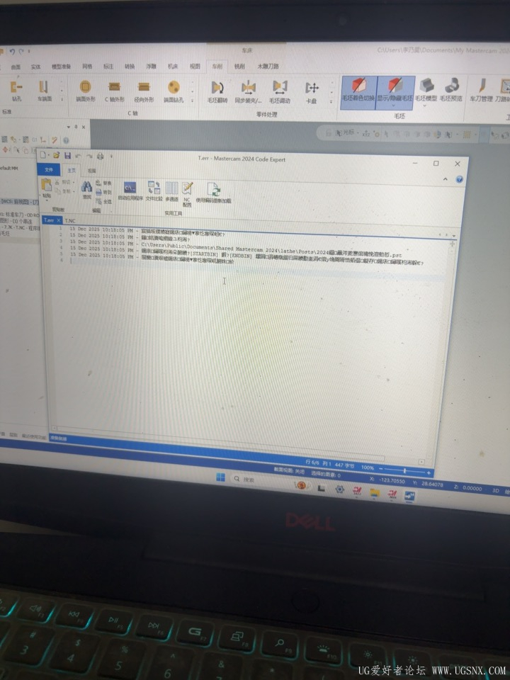

这种情况是不是被加密了后处理 自定义螺纹后处理

你搜一下有没有starbin

 楼主| 发表于 2025-12-16 18:30:27 来自手机 | 显示全部楼层

后处理是pst psb两个文件就是加密了

是两个文件 这种怎么解密啊

文件发出来,有人会

有可能需要升级后处理

感覺上是你的目錄內只有放PST,沒有PSB,才會出現這樣的畫面。

有的 有这个文件这里面
