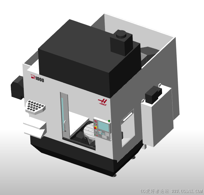

[求助] Need umc 1000 mastercam simulation(machsim) ,

steviezet 发表于 2025-12-22 18:55
如果您想使用外部后处理程序,需要将支持此功能的后处理程序文件复制到包含机床模型的 `machsim` 文件夹中 ...
You're right.

发表于 2025-12-23 11:05:58 | 显示全部楼层
可是我要使用时,会要我输入授权,不输入又只能用三十天。

发表于 2026-1-5 14:51:50 | 显示全部楼层
假设安装是2025版本
解压 Haas_UMC-1000.zip  得到文件夹 Haas_UMC-1000
把你的 Haas UMC 1000 后处理设置为machsim模式,放到文件夹 Haas_UMC-1000里面
再把 文件夹 Haas_UMC-1000 复制到:
C:\Users\Public\Documents\Shared Mastercam 2025\MachineSimulation\MachSim\
Haas_UMC-1000.zip (504 Bytes, 下载次数: 8, 售价: 1 元宝)
