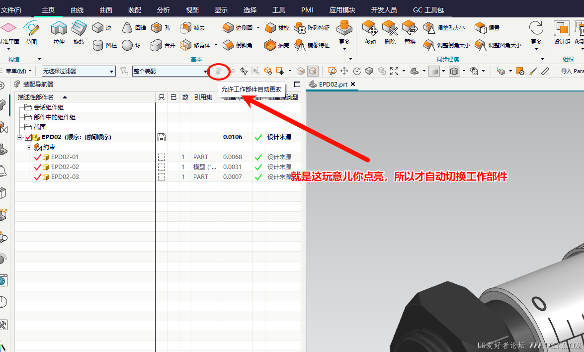

用了5年的UG8,5年的NX12。最近使用NX2412有个问题一直找不到怎么改。
高版本拉伸装配体的边时,会直接生成到装配体,如何修改和低版本一样
高版本如果没法修改成低版本一样的话,配体之前建模效率非常非常慢,每一部都要链接。求大佬解决

在用户默认设置里面可以修改

你这几年有点白用了.....

感谢大佬,用了十年UG重来没点过这个东西
