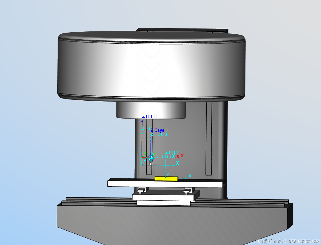

[求助] VT仿真一仿真主轴就大,麻木了,看的我头大了

发表于 2025-12-24 21:05:11 | 显示全部楼层
主轴组件坐标错了

发表于 2025-12-24 20:50:15 | 显示全部楼层
机床搭建有问题

发表于 2025-12-24 19:33:35 | 显示全部楼层
多看看教程,明显组件坐标不对

发表于 2025-12-27 09:33:43 | 显示全部楼层
主轴组件的坐标中心错了

发表于 2026-1-22 03:51:43 | 显示全部楼层
你肯定把Z轴组件和模型 添加到spindle组件之下了,层级关系没对,所以m03 一转起来,Z轴模型 就当成主轴上的刀具 转起来就是这样

发表于 2026-1-22 15:10:52 | 显示全部楼层
装刀点组合坐标系不对
