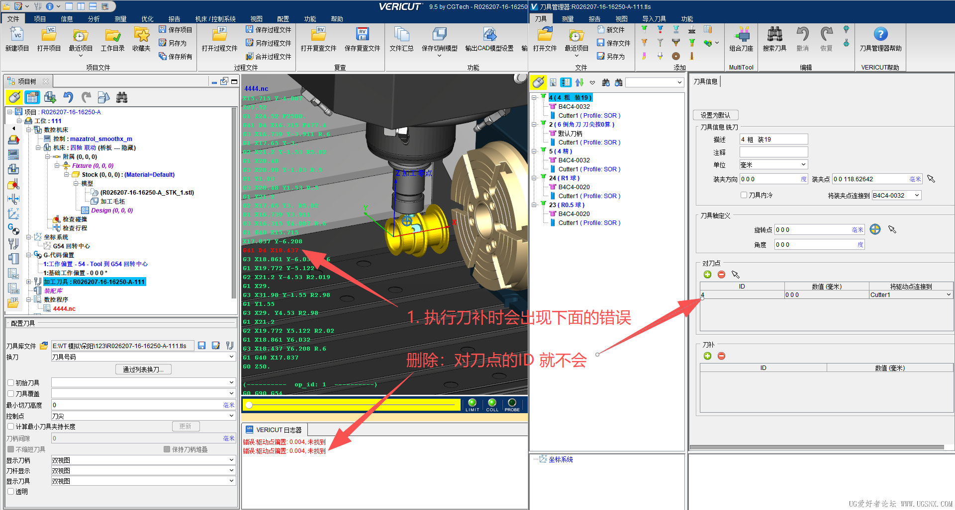

同一个图档,用Mastercam 2025连接VT输出时不会出错
用Mastercam 2026连接VT输出时 执行到刀补时会出错
删除“刀具管理器”里面 对刀点“ID”就可以,
请问Mastercam 2026要怎么做才不会报警?
