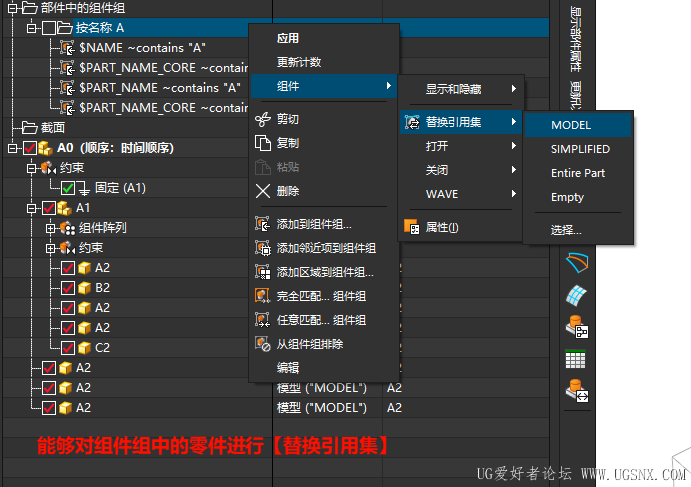

替换引用集 是否可以满足?
搜索到“引用集”命令,新建引用集,可以自定义引用集名称,比如引用集a显示你需要的情况a,引用集b显示你需要的情况b

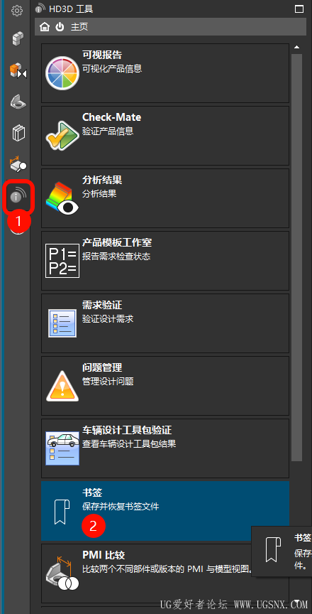

发表于 2025-12-29 09:09:46 | 显示全部楼层
第一次上传附件,看下可以下载吗?
测试文件.zip (368.21 KB, 下载次数: 2)

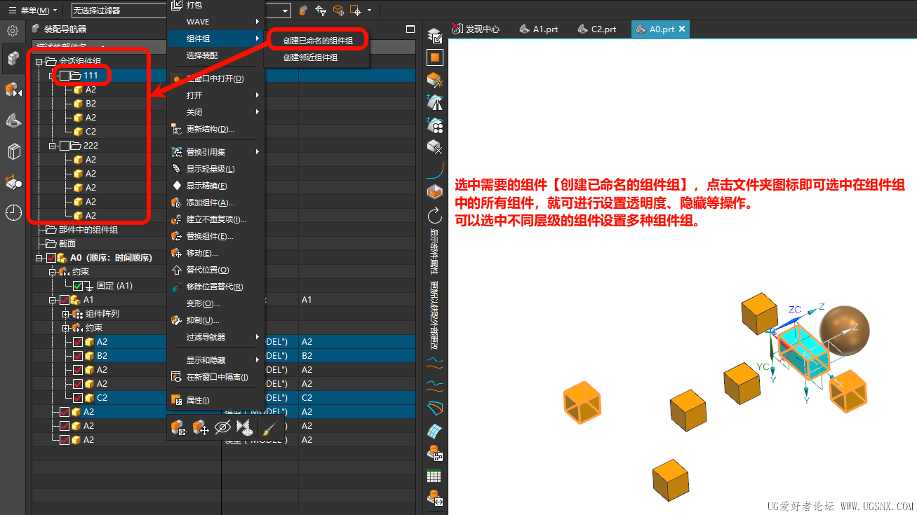

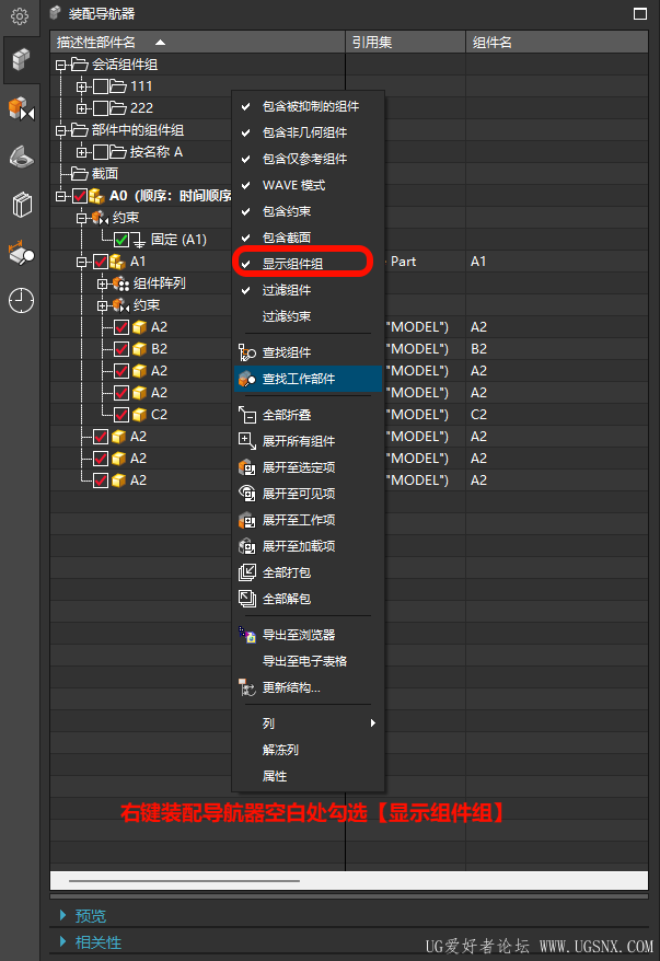

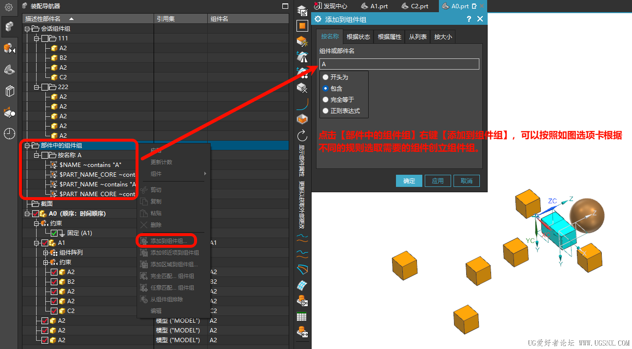

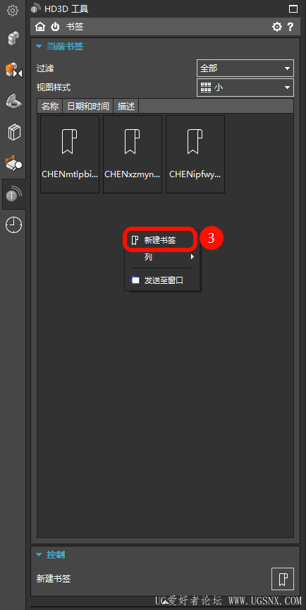

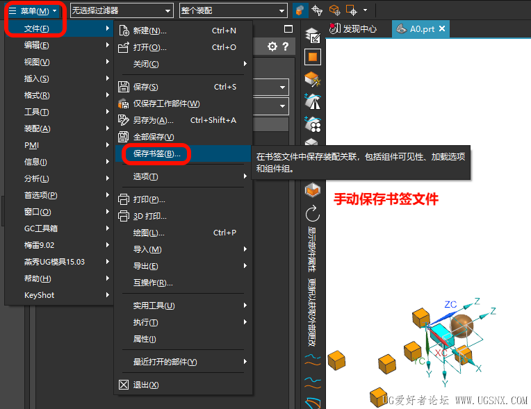

今天重新打开的时候发现【会话组件组】里设置的都不见了,【部件中的组件组】设置的还在。去看了一下帮助文档,【会话组件组】是临时保存的,一般关闭NX界面之后就没了,但是可以采用书签的形式进行保存,可以在HD3D界面中打开书签进行恢复,或者打开书签文件进行恢复。新建书签需要在【HD3D工具】的【书签】中,或者是手动在【菜单】-【文件】-【保存书签】。
PixPin_2025-12-29_08-57-46.png    PixPin_2025-12-29_08-58-25.png    PixPin_2025-12-29_08-59-27.png
其他的相关使用没了解下去了,可以参考一下如下地址:
https://docs.sw.siemens.com/zh-CN/doc/209349590/PL20231101866122454.assemblies/best_practices_bp_lrgassy_comp_fltrs
https://docs.sw.siemens.com/zh-CN/doc/209349590/PL20231101866122454.xid868735/bookmark_ov
https://docs.sw.siemens.com/zh-CN/doc/209349590/PL20231101866122454.assemblies/an_comp_grp_ov

 楼主| 发表于 2025-12-29 10:30:45 | 显示全部楼层
czw1324 发表于 2025-12-29 09:09
第一次上传附件,看下可以下载吗?
我试了一下,可以使用。但是仍旧无法实现选中的组件“透明化” 透明这个功能只能是全部透明或者全部不透明。  不能选中组件透明。 。。。。欸。

发表于 2025-12-29 10:41:03 | 显示全部楼层
psl1582692708 发表于 2025-12-29 10:30
我试了一下,可以使用。但是仍旧无法实现选中的组件“透明化” 透明这个功能只能是全部透明或者全部不透 ...
你说的全部透明或全部不透明是指什么?我说的透明或隐藏就是点击组件组会选中其中已设置的组件,然后直接编辑对象显示设置透明度或者隐藏(ctrl+b)就好了,不是说【组件组】里面还有什么透明度设置。
点评
我找了很久,看来只能通过建立一个父组件(包含我想要显示得组件)然后双击父组件作为工作组件得方式来进行操作了。  发表于 2025-12-29 10:45
