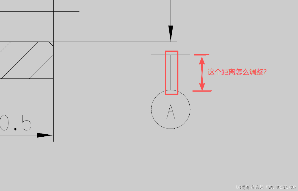

UG制图时,基准符号标注时,符号的中间杆太长了,怎么设置可以缩短杆的长度?

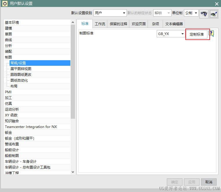

发表于 2025-12-29 16:01:30 | 显示全部楼层
