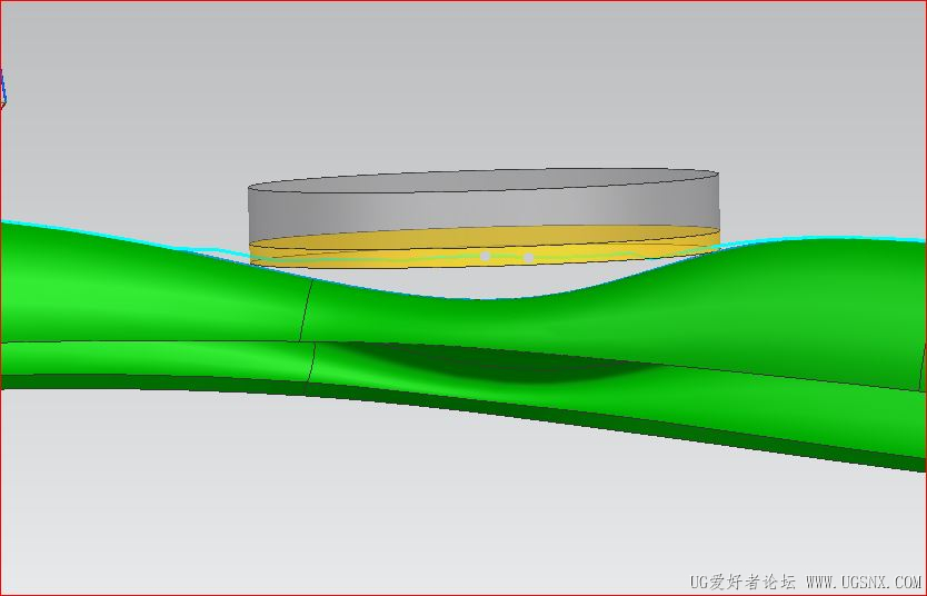

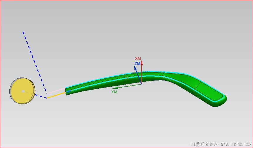

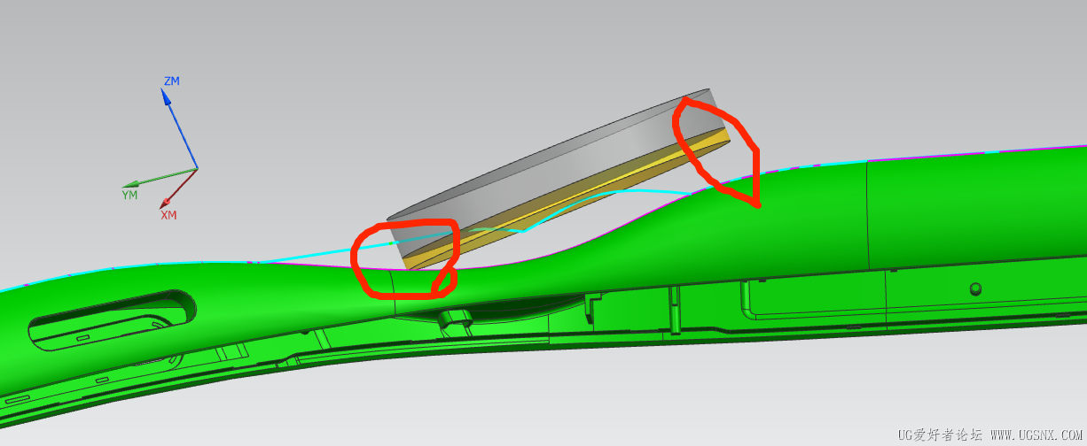

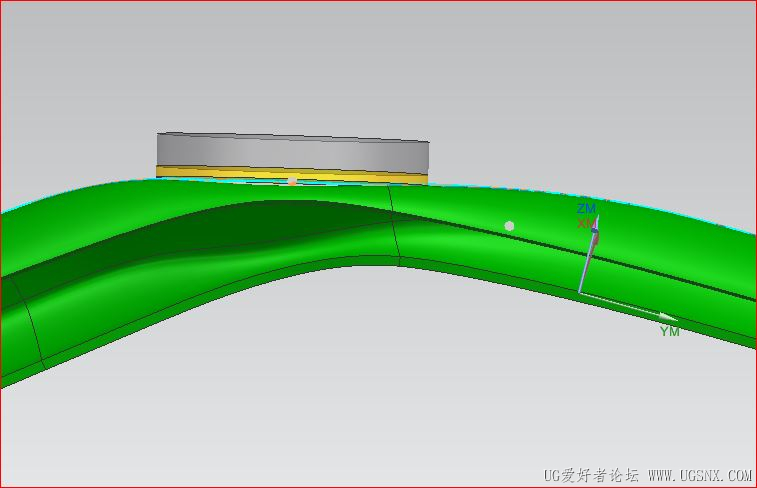

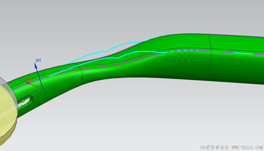

各位大师帮忙看下这个位置能否实现刀具(直径25mm打磨软砂纸)边缘两头接触产品过度,一头不会起来,感谢。

发表于 2025-12-27 10:20:58 | 显示全部楼层
这个用插补刀轴自己一点点摆刀轴应该可以达到你要求,就是太麻烦了!

发表于 2026-1-4 11:11:04 | 显示全部楼层
两边挨到中间肯定是跨空的,你这个是个打磨头,是允许的                       版本:2306.5

发表于 2026-1-6 13:40:12 | 显示全部楼层
插补啊,在可变轮廓铣刀轴里面,要一点点弄出来
