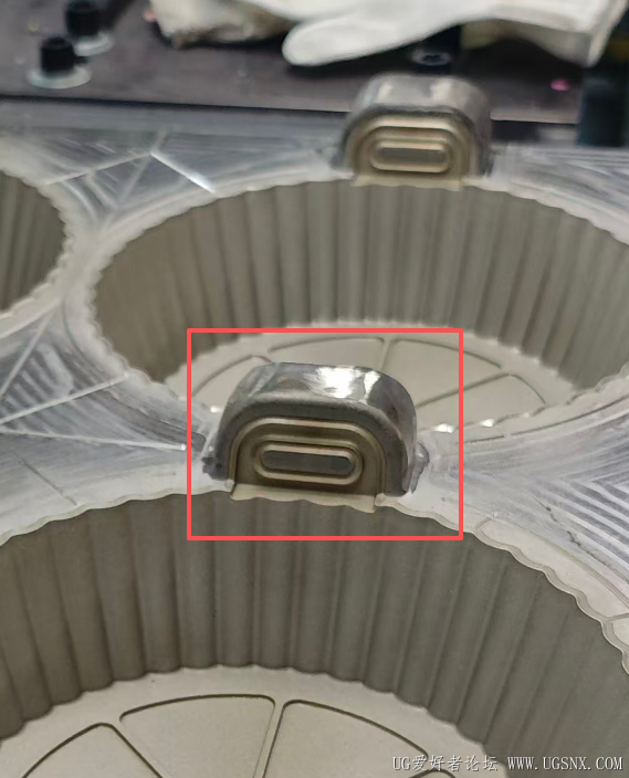

各位大佬,想请教下硅胶模具这种侧面的结构和撕边槽,除了放电有没简单的方法加工出来

发表于 2025-12-29 09:27:59 | 显示全部楼层
有很多方法其实都可以,但是都不适用,反而是放电是最有性价比的,因为是硅胶的原因一般也是不割镶件的,并且硅胶的话一般也都是纹面,如果是放电之后也不用后面在处理

发表于 2025-12-29 08:04:45 | 显示全部楼层
侧铣头也可以

发表于 2025-12-29 08:17:18 | 显示全部楼层
回帖奖励 +50 G币
这个可以做个镶嵌件镶嵌在里面,用线切割在模具主体位置上割个方孔,镶嵌件正常加工,做好塞进去,OK

q6631402 发表于 2025-12-29 09:27
有很多方法其实都可以,但是都不适用,反而是放电是最有性价比的,因为是硅胶的原因一般也是不割镶件的,并 ...
正解.........

镍铬钼钒 发表于 2025-12-29 08:17
这个可以做个镶嵌件镶嵌在里面,用线切割在模具主体位置上割个方孔,镶嵌件正常加工,做好塞进去,OK ...
镶件?你的间隙能做到多少?0.003就跑披风
