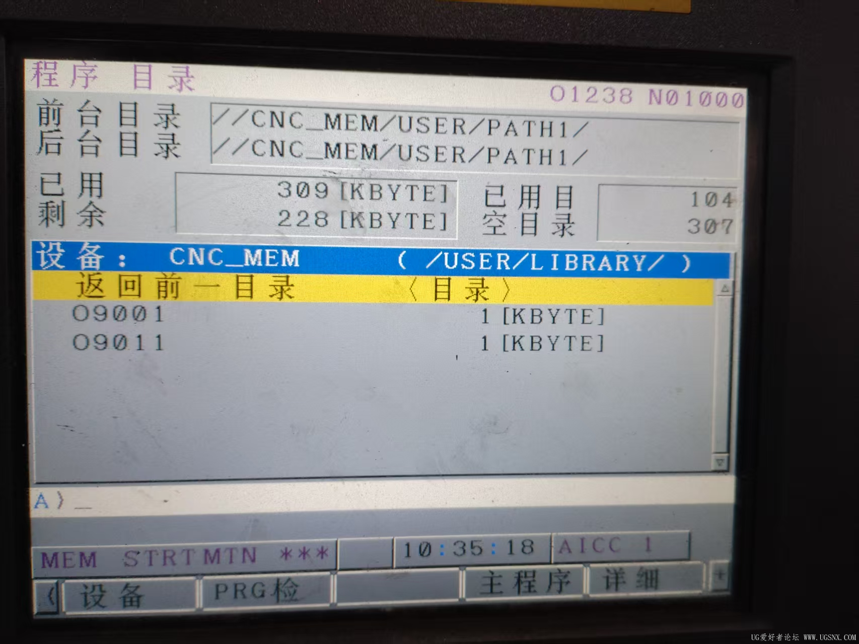

[求助] UG立加A轴宏,机器报警PS0310文件未找到

O9012程序传到机床里(注意,放置位置,和O9001换刀程序放在同一个文件夹里面),O9012程序是需要用G代码,或者M代码来调用的,比如你想用G100来调用O9012,那就把参数6052改为100

 楼主| 发表于 2026-1-4 14:43:29 | 显示全部楼层
yanyanfei727645 发表于 2025-12-31 20:34
O9012程序传到机床里(注意,放置位置,和O9001换刀程序放在同一个文件夹里面),O9012程序是需要用G代码, ...
不是直接传到机床里面吗???,我直接传机床里面不得行,卡里也不的行,,文件放置位置这个怎么设置,对机器不是太熟悉

 楼主| 发表于 2026-1-4 14:51:43 | 显示全部楼层
百度查了说宏程序要放到特定的文件夹里,这个具体放在哪个文件夹,该怎么弄,麻烦大师告知下

发表于 2026-1-4 15:37:37 | 显示全部楼层
294784655 发表于 2026-1-4 14:51
百度查了说宏程序要放到特定的文件夹里,这个具体放在哪个文件夹,该怎么弄,麻烦大师告知下 ...
放在O9001同一个文件夹里面呀

 楼主| 发表于 2026-1-4 15:44:17 | 显示全部楼层
yanyanfei727645 发表于 2026-1-4 15:37
放在O9001同一个文件夹里面呀
就是没找到这个文件夹,,机床程序列表也没看见这个文件

发表于 2026-1-6 10:45:31 | 显示全部楼层
就放在这个文件夹里?

 楼主| 发表于 2026-1-7 08:50:35 | 显示全部楼层
yanyanfei727645 发表于 2026-1-6 10:45
就放在这个文件夹里?
好的,,,谢谢,,,,
