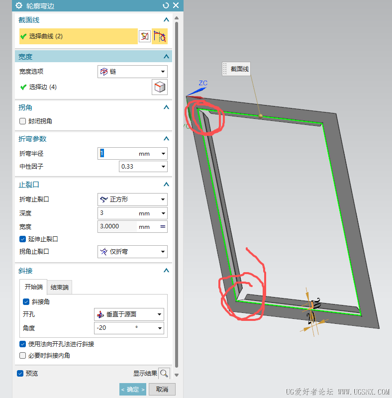

请教各位,我用轮廓弯边做出来的,四个角都有缺口,参数都试过了没改过来
我把文件上传,烦请指教,非常感谢

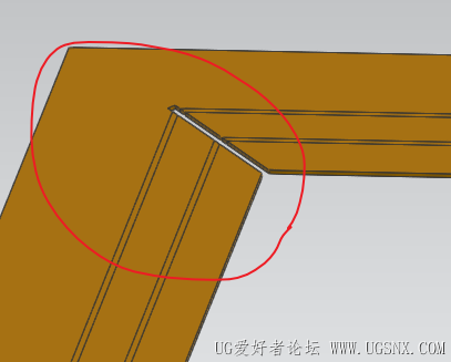

11.png 这是展平后的样子,如果没有缺口展平就干涉了。
145
145
 楼主| 发表于 2025-12-30 11:09:59 | 显示全部楼层
非常感谢。那也就是说这个件不能用折弯制作了,要分两部分或是好几部分焊接起来
