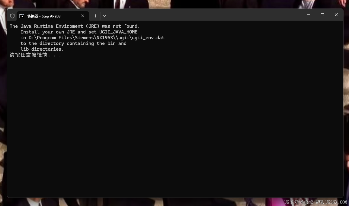

按照它的要求按任意键,没有动静是咋回事

发表于 2025-12-30 15:09:02 | 显示全部楼层
NX2212及以上需要的Java11环境安装包下载及安装教程
https://www.ugsnx.com/forum.php? ... amp;fromuid=2527201
(出处: UG爱好者)
JAVA没装 装上

感谢,我更新了一下JAVA,可以转换了,但是我发现转换的STP格式的图标都是拓竹的图标,请问这个怎么整呀,同事发我的STP格式文件,我打开也是拓竹的图标
