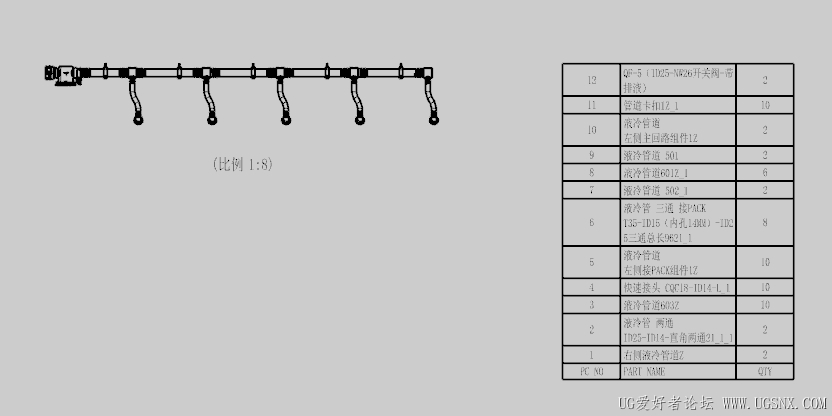

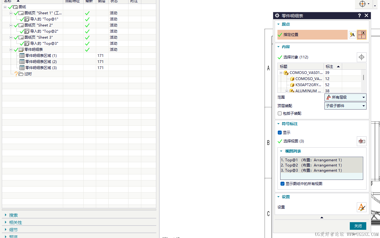

如图所示,生成的零件明细表只能手动输入序号。 而总装配级别的可以自动一键输入。
只能显示图纸页1的视图,不能显示图纸页2 的

 楼主| 发表于 2025-12-30 15:32:55 | 显示全部楼层
我找到原因了:
我失败的做法是:导入基本视图的时候,我选中的是子装配。 (UG貌似不支持子装配的零件明细表自动序号)
按道理来说“非总装配视图” 正确的步骤应该是:  导入基本视图-选中总装配-隐藏其他组件(只留下想要的组件)-然后零件明细表可以自动序号。
朋友们还有更好的办法吗。UG这个挺不人性的。

 楼主| 发表于 2025-12-30 15:24:01 | 显示全部楼层
你再图纸页3中放入一个视图,然后把该视图的相关零件做一个明细表,然后给这个表自动标注序号 。  能做到吗?  我是识别不到除了图纸页1的其他的视图, 完全识别不了。
