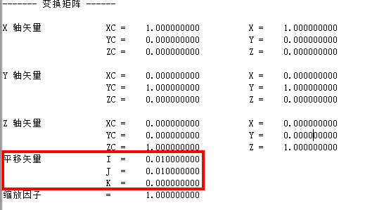

最近加工几个月前产品,当时机床有点毛病,用变化平移了几丝刀轨。最近打开不记得平移了多少了,解决办法是选择测量算的坐标。请教老哥们有哪个指令可以直观看到变化的数值吗?

我找了下,右键程序的“信息”中有变换矩阵这个信息,里面的IJK分别对应的不同方向的变换值,我图片里把程序往XY方向分两次移动了0.01,这里都能看到

平移矢量                 I  =    0.000000000       mm
                     J  =   25.257300000       mm

发表于 2026-1-5 14:21:41 | 显示全部楼层
右键程序信息就有了
