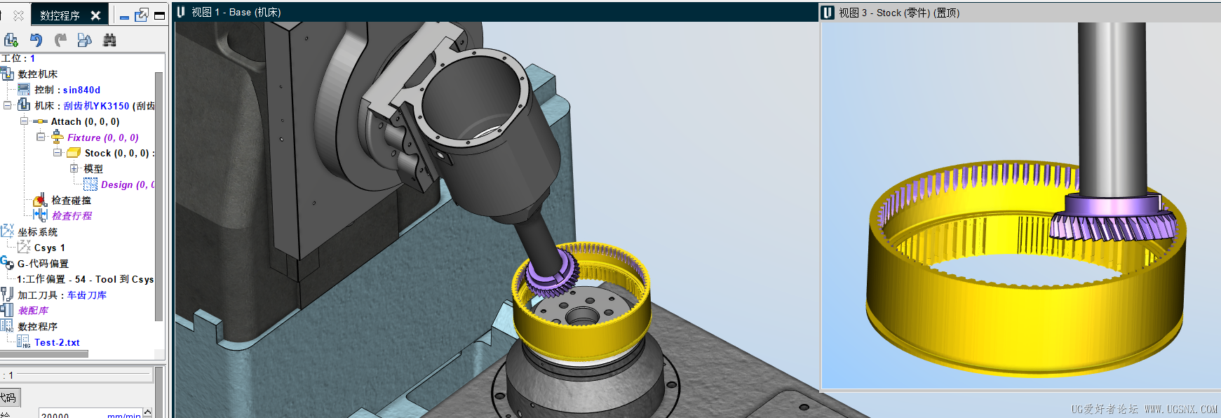

麻烦大佬们帮忙看看,
我搭建了一个车齿机床,导入我的刀具和工件毛胚后,
动作没问题,可是刀具不能完全去除毛胚上切到的材料。
感谢

发表于 2026-1-5 15:38:20 | 显示全部楼层
上次好像看到同样的问题,加工刀具要设置切削部分。

发表于 2026-1-5 17:28:49 | 显示全部楼层
源文件传下看看,之前搞过记不清了

发表于 2026-1-5 22:13:08 | 显示全部楼层
对对对

发表于 2026-1-6 09:49:20 | 显示全部楼层
楼主控制器是自定义的吗?适应于什么系统

 楼主| 发表于 2026-1-6 13:08:47 | 显示全部楼层
0°- 发表于 2026-1-6 09:49
楼主控制器是自定义的吗?适应于什么系统
控制文件是 fan15m
55
55
 楼主| 发表于 2026-1-6 13:10:07 | 显示全部楼层
对,那个是滚齿的,我这是车齿,刀具不太一样,我这个我就不会设了

 楼主| 发表于 2026-1-6 16:36:33 | 显示全部楼层
可以分享一下文件吗?或者指点一下,我的问题出在哪里?感谢感谢
