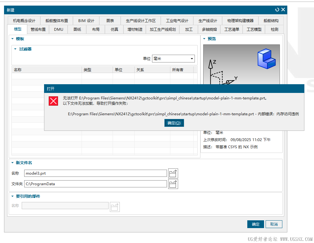

模圣3.0免费版装在NX2412新建文件的时候报错
有没有哪个兄弟遇到,在公司装的收费版本一切正常,
是不是免费版没办法装在高版本上,家里用的很少,总是拔下加密狗,拿来拿去太麻烦,

发表于 2026-1-5 16:44:22 | 显示全部楼层
报什么错呢?

发表于 2026-1-5 16:59:47 | 显示全部楼层
装过高版本正版, 3.0免费版使用就报错了。 UG和模圣3.0 需要全部卸载 重新安装

 楼主| 发表于 2026-1-5 21:01:01 | 显示全部楼层
兄弟,看下帖子图片,
338
14429
 楼主| 发表于 2026-1-5 21:01:19 | 显示全部楼层
alesia90 发表于 2026-1-5 16:59
装过高版本正版, 3.0免费版使用就报错了。 UG和模圣3.0 需要全部卸载 重新安装 ...
兄弟,看下帖子图片,我重新装过了,也不行

发表于 2026-1-6 09:17:54 | 显示全部楼层
好像确实报错,没找到解决办法,不过你有付费的正版,在模圣群里问问客服, 解决办法在这里分享一下帮助更多人~

发表于 2026-1-6 15:12:59 | 显示全部楼层
对啊 我也碰到过同样问题。打不开3D文档,就是这么解决的,C盘有UG配置文件,重装之前也删掉

发表于 2026-1-17 09:31:42 | 显示全部楼层
不支持这么高的ug版本
