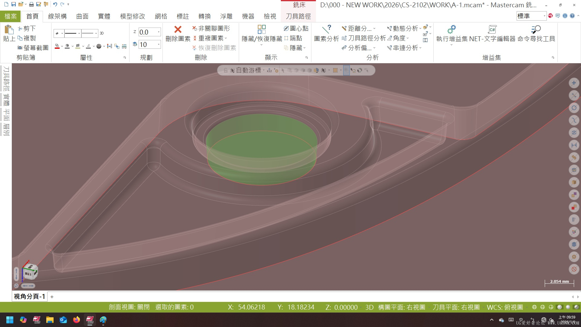

 楼主| 发表于 2026-1-6 11:24:43 | 显示全部楼层

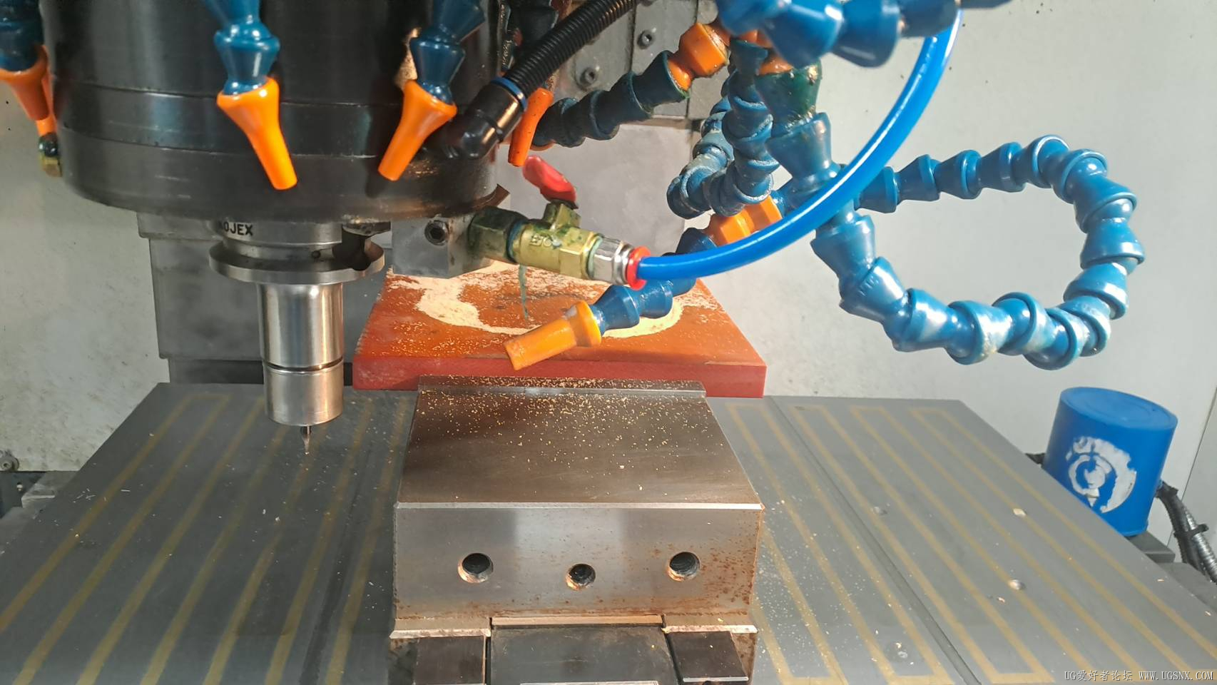

各位師傅 ,外框著色問題已解決 ,現在最棘手的問題是 過切....
小弟目前用 mc2017 加工 後處理 由 原版廠商 設定過,
現在我用 破解的mc2025 ,程序為 mc2025自帶的後處理和自帶的機器選項 ,但是卻發生過切現象,
請問是 後處理與機器設定 問題嗎??還是控制定義沒設定好??
我的工作機是 三軸 法蘭克 200i ,請問可以用 2017 原版廠商 設定過的後處理,升級成2025版的嗎??謝謝

发表于 2026-1-6 21:35:52 | 显示全部楼层
怎么样的过切,是2D加工过切,还是3D曲面过切,没程序图对比,不知道是哪方面的问题

 楼主| 发表于 2026-1-7 17:21:49 | 显示全部楼层
各位師傅 小弟用 MC2025自帶的 後處理 刀路過切了......
請各位師傅 指導,謝謝

发表于 2026-1-8 08:14:18 | 显示全部楼层
你把2017后处升级一下就可以了,升到最新的,具体升级方法可以在网上查,有很多,但有的老版本只有跨三个版升,你可以装个其它版过渡下,也可以找人代升一下就好了

发表于 2026-1-8 11:42:48 | 显示全部楼层
請各位師傅 指導,謝謝
图档应该是没问题,把你后处理的NC程序发出来看下。顺便问下你那边不卷吗

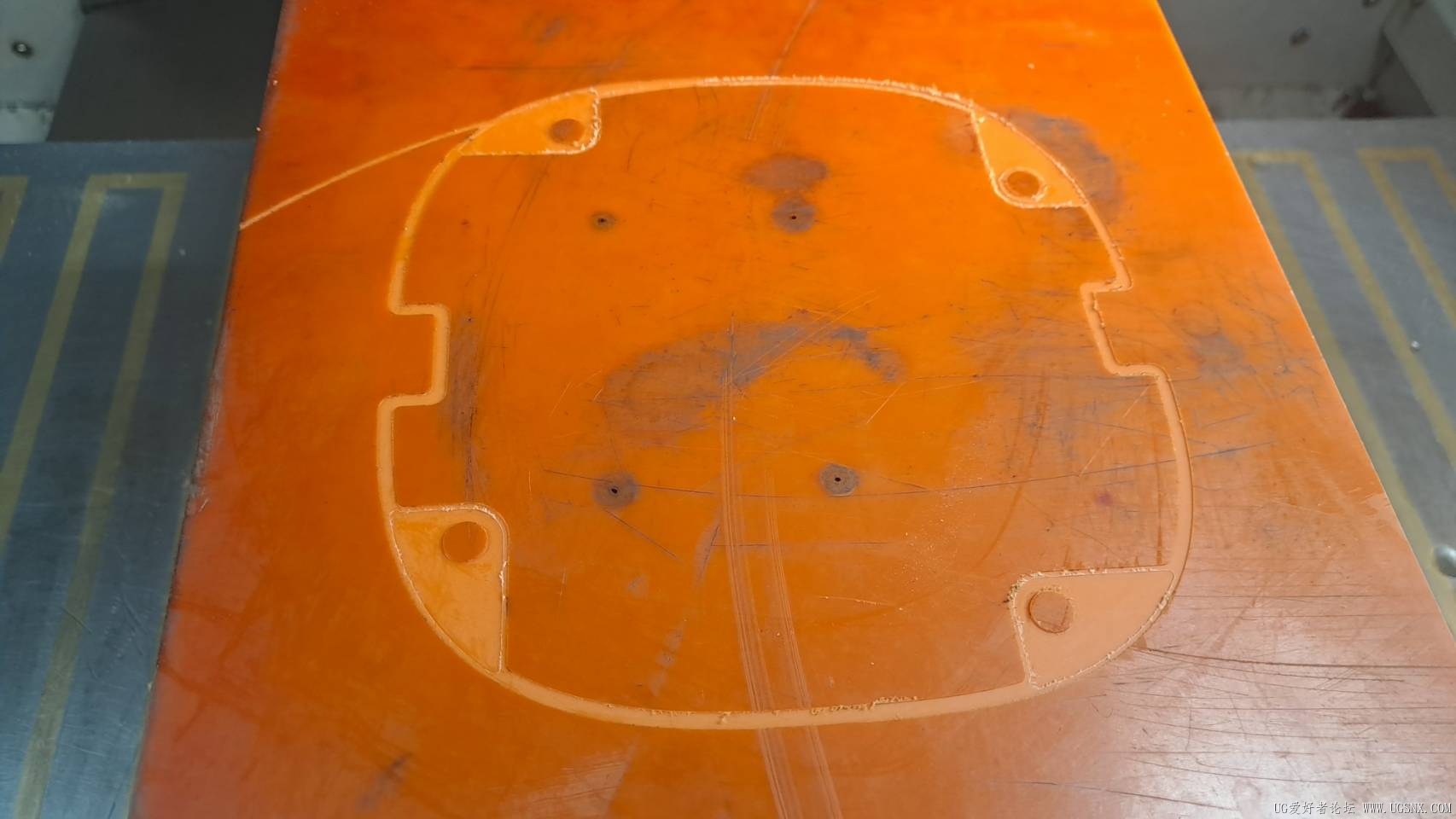

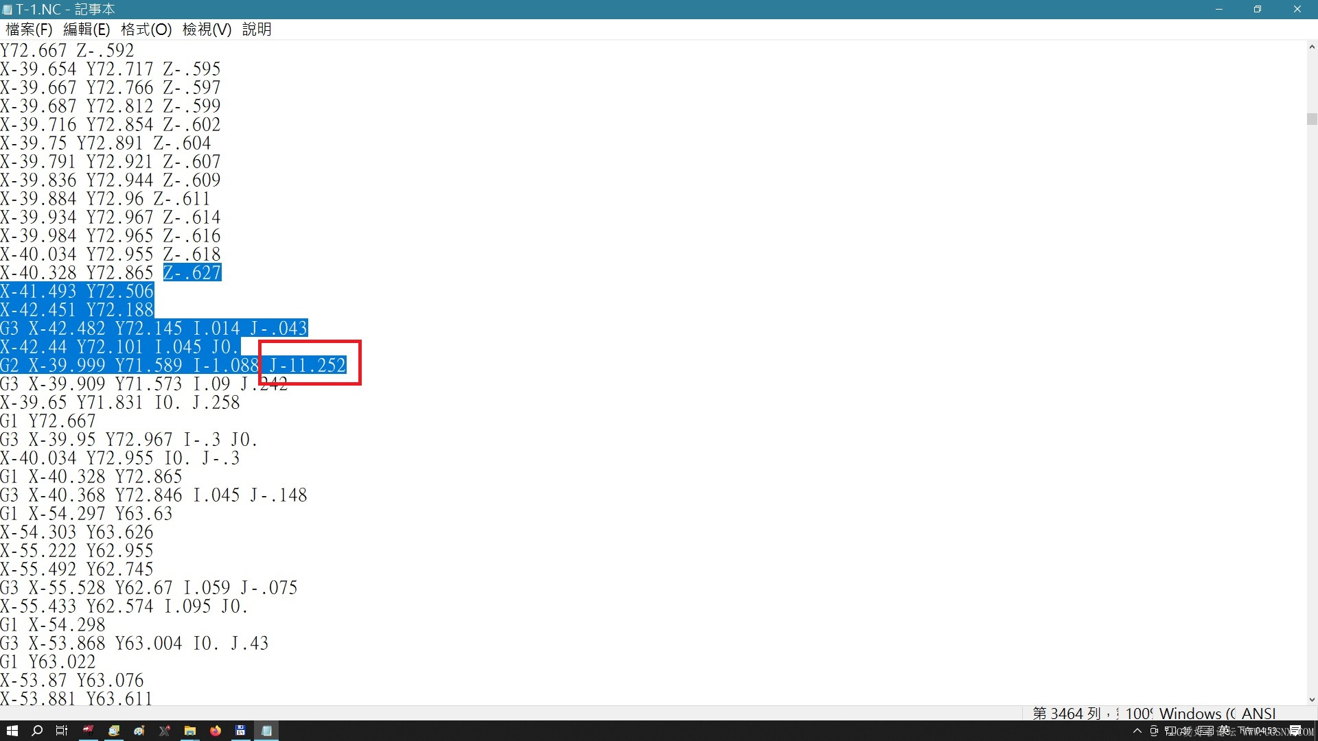

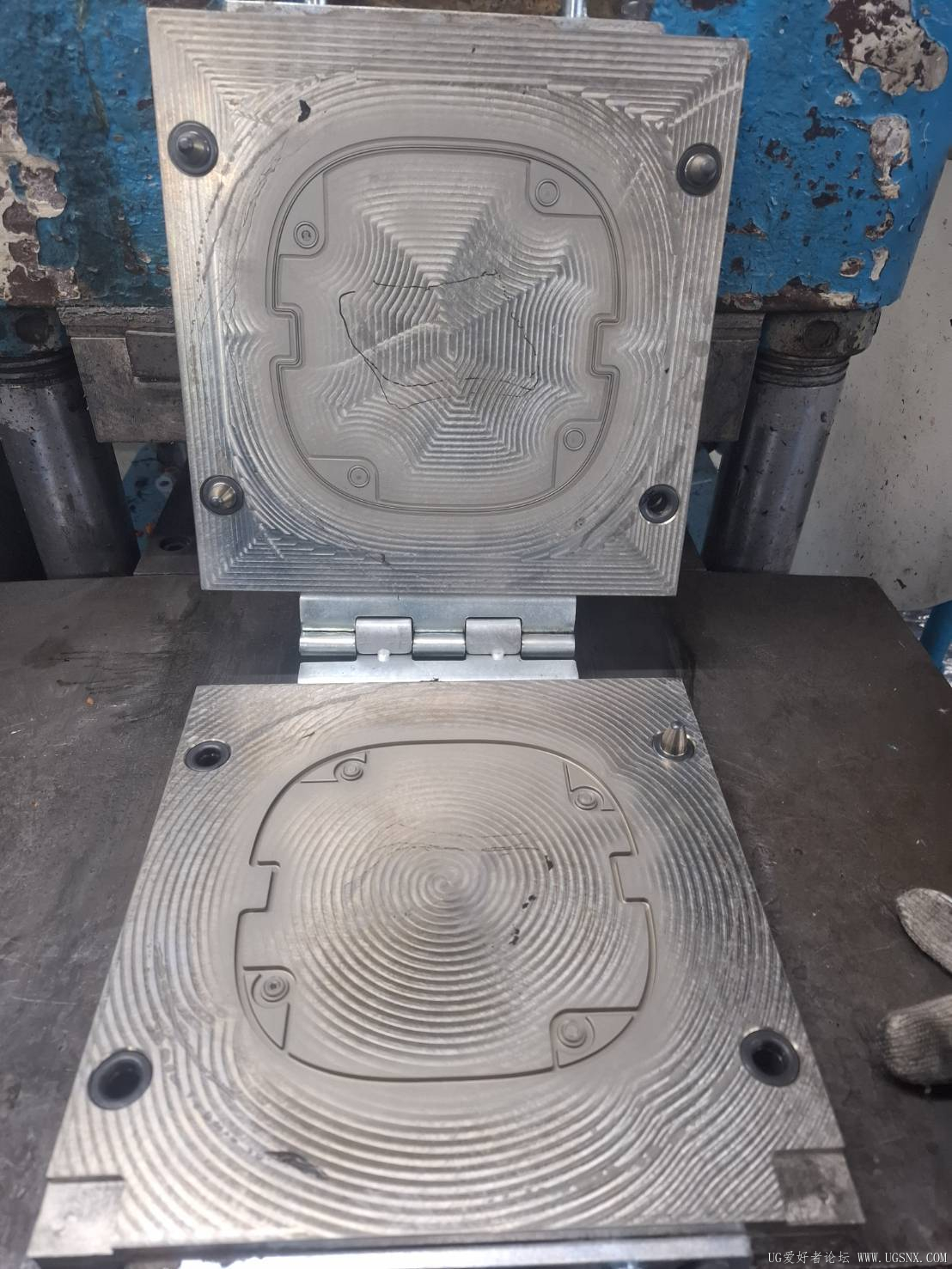

 楼主| 发表于 2026-1-9 16:13:03 | 显示全部楼层
謝謝 各位師傅回覆
1.) 因為 MC2025 自帶的後處理 ,經常過切 所以想麻煩師傅 幫忙升級後處理 (2017升級2025),感謝
2.) 上次用電木板作測試 過切了, 照片紅色框應該是 過切的錯誤程序....
3.) 後來用 2017 開模 ,附模具照片
CKT_YCM_2017.zip
166.66 KB, 下载次数: 1, 下载积分: G币 -1

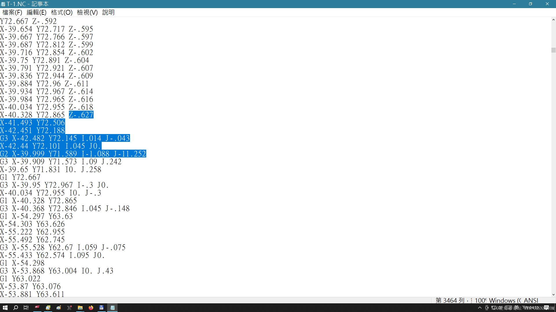

 楼主| 发表于 2026-1-9 16:20:49 | 显示全部楼层
qin110 发表于 2026-1-8 11:42
图档应该是没问题,把你后处理的NC程序发出来看下。顺便问下你那边不卷吗 ...
謝謝回覆
這邊生意勉強可以 ,有固定開模需求 ,薪資尚能糊口......
過切程序.rar
260.61 KB, 下载次数: 3, 下载积分: G币 -1

发表于 2026-1-12 17:15:33 | 显示全部楼层
brandy123 发表于 2026-1-9 16:20
謝謝回覆
46bd1270-4514-4de3-b82c-75a5e41614fc.png 感觉没有过切。打开25的自带后处理复制第一行,粘贴到17的后处理的每一行试试
29
313
313
发表于 2026-1-12 17:19:38 | 显示全部楼层
还有一个可能是你机床定义 线性 快速移动 没有设置好
