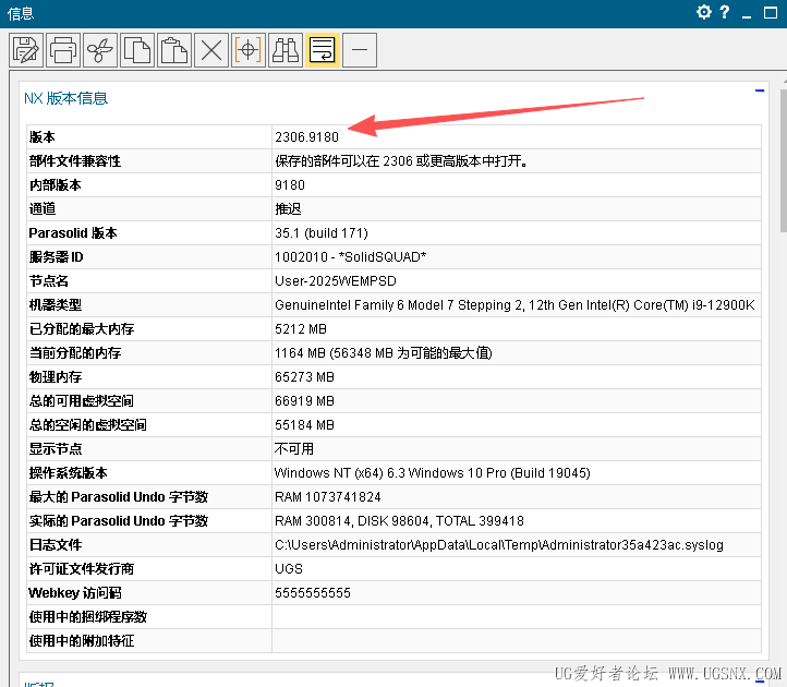

NX2306版本9180的升级包

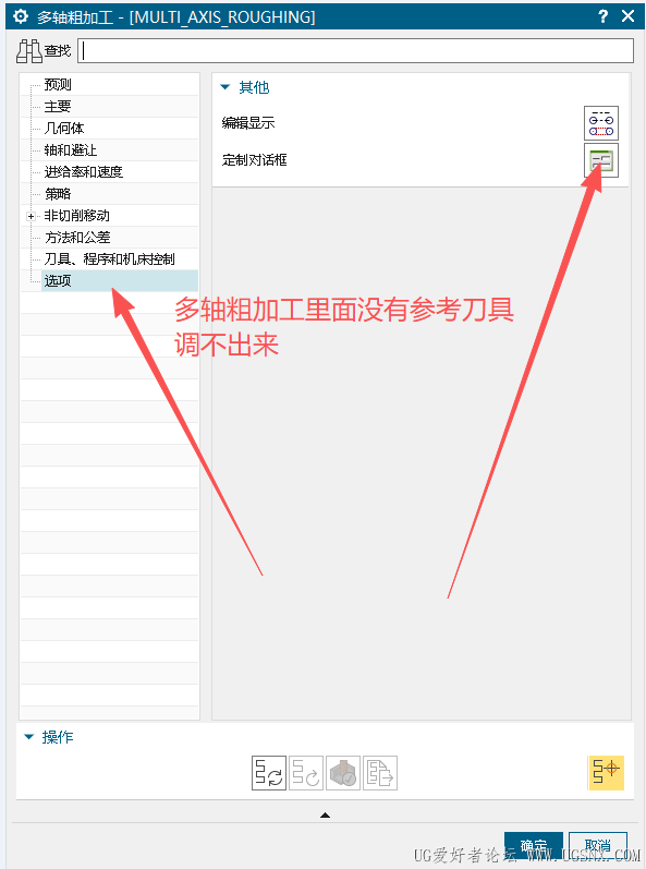

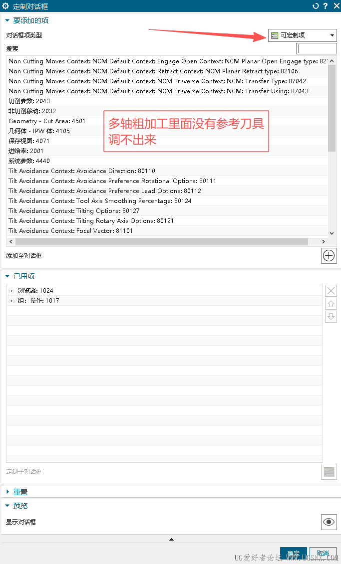

请问各位大神这个是什么原因,为什么调不出来多轴粗加工的"参考刀具"功能

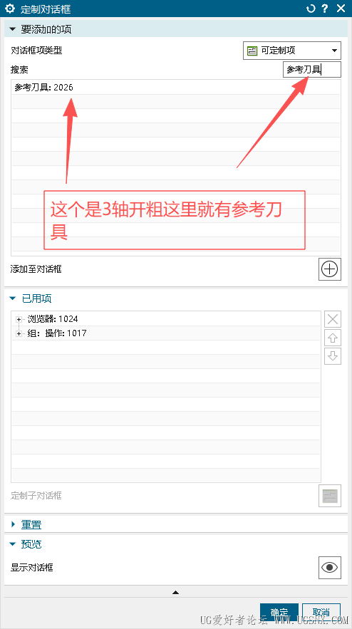

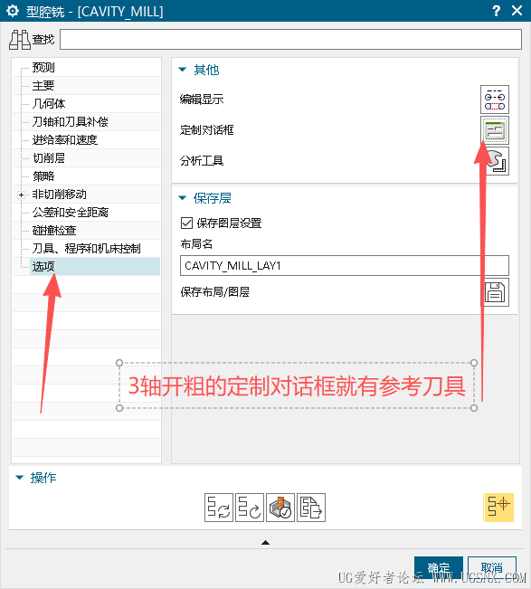

多轴粗加工里面没有"参考刀具",调不出来定制对话框也没有。3轴粗加工就能调出来"参考刀具"

多轴粗加工有参考刀具?
254
5463
5463
发表于 2026-1-8 19:12:02 | 显示全部楼层
多轴只有IPW 没有参考刀具
250
2893
2893
发表于 2026-1-8 19:35:30 | 显示全部楼层
西门子不喜欢用参考刀,从12.0开始新策略都没有
