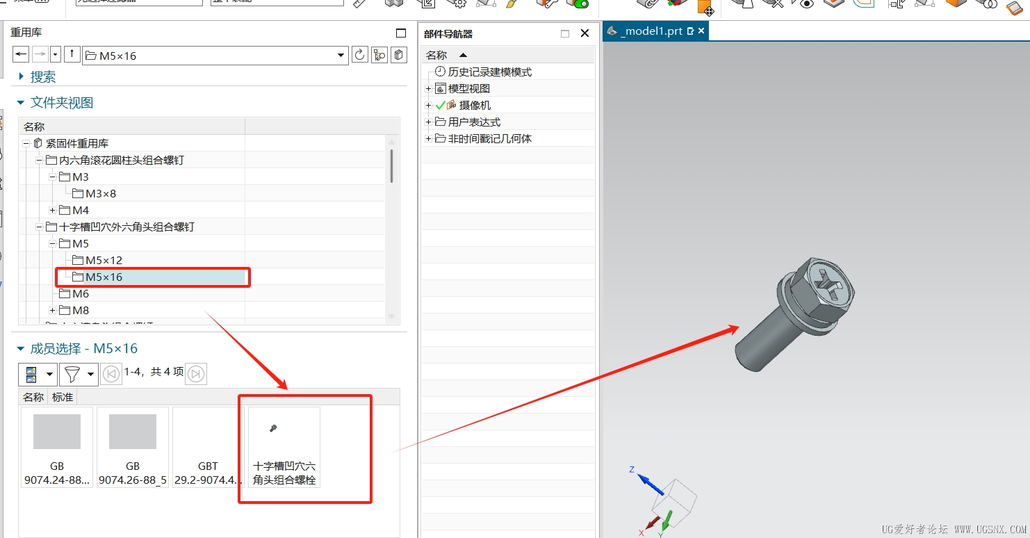

我在重用库调用一个组件进我的总装配
装配树确实有,也能显示,第二次打开的时候发现找不到部件了。
进工作文件夹一看,文件并没有被复制到我的工作文件夹中,然后重用库也没找到复制的按钮
我的习惯是“将所有组件文件都放在同一个文件夹中”,请问如何解决这个问题呢?

重用库零件调用了会保存到一个固定文件夹,我个人每次装配完,都是把用到的螺栓复制进装配文件夹里,不清楚这是不是你想问的

如何把自定义重用库的组件克隆到我的工作部件呢?

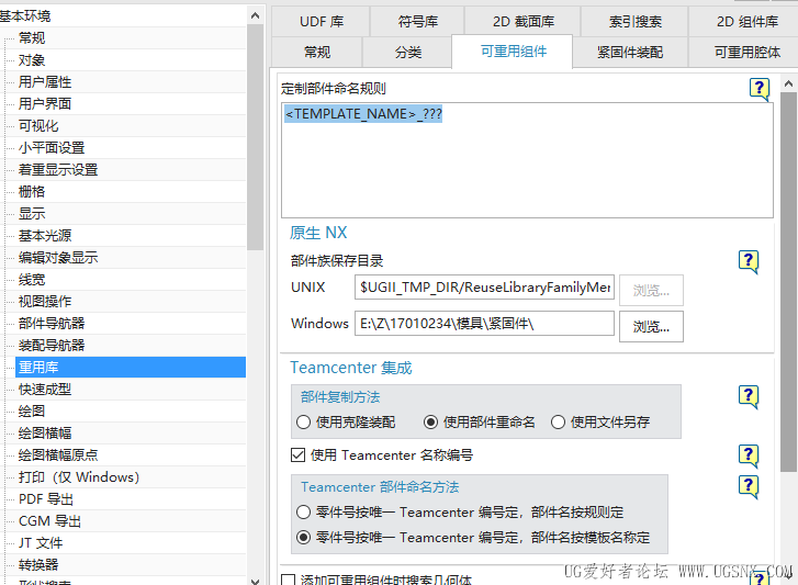

新建一个专用文件夹,在用户默认设置里改设置,把重用库标准件调用保存到这个文件 夹,装配件选择按照保存的,也可以设置保存到装配文件夹,只是下次新装配还要改设置。如果选用复制的方式,要改螺钉长度可编辑重用组件就不好用

按道理是有一个“克隆组件”的命令的。可惜自建的重用库不带这个功能。  发表于 2026-1-9 14:08

零组件更名及导出,选择导出装配选项目录显示部件都可以,导出到同一个文件夹下面

第二次打开找不到了需要设置 打开-选项-加载选项改为按照保存的,但是换了电脑打开如果重用库路径不一样就就又找不到了。
