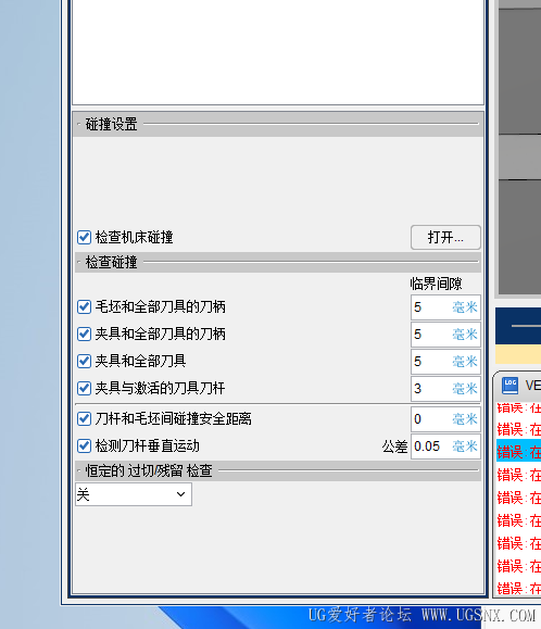

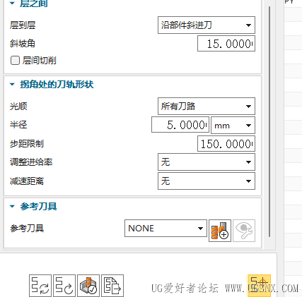

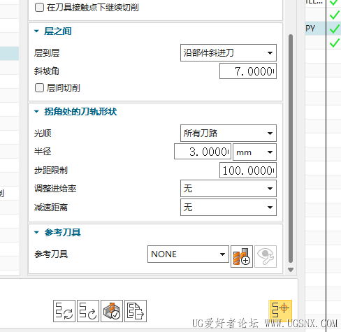

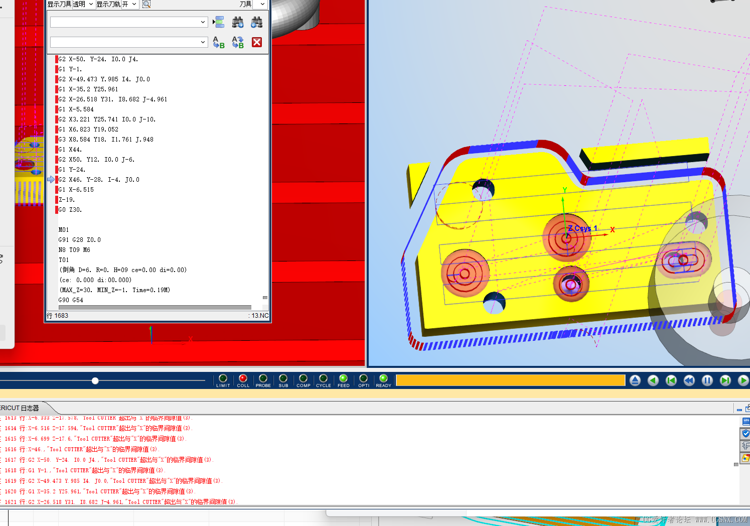

用的深度轮廓铣做的侧壁   拐角一直报  tool  cutter  超出X的临界间隙值
21
21
 楼主| 发表于 2026-1-9 22:06:26 | 显示全部楼层
D8的刀老是报错

发表于 2026-1-10 06:26:13 来自手机 | 显示全部楼层
大佬,你这是咋连的VT

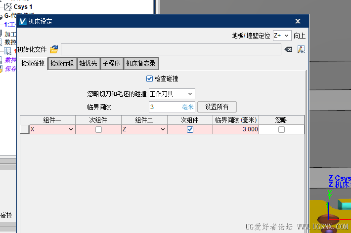

 楼主| 发表于 2026-1-10 21:02:33 | 显示全部楼层
771832368 发表于 2026-1-10 14:50
刀刃设置不够长。
刀刃50的长  产品20高度够了  我把VT机床检查的临界值改成0就不报警了   谢谢

 楼主| 发表于 2026-1-10 21:03:38 | 显示全部楼层
NX2646464584 发表于 2026-1-10 06:26
大佬,你这是咋连的VT
手搓导入的  接口一键没时间研究   手搓也挺快的
