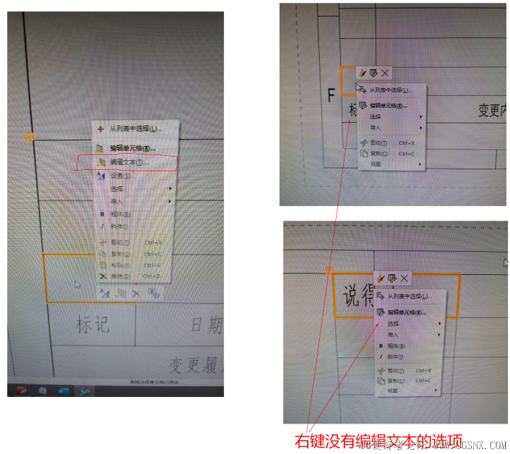

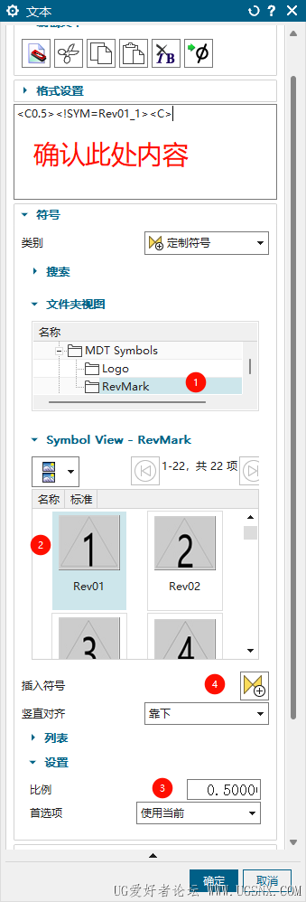

 楼主| 发表于 2026-1-19 17:19:51 | 显示全部楼层
xiaohe225 发表于 2026-1-19 09:06
师傅,你好!在跟着你制作图框的过程中遇到了第一个问题,就是在插入自定义标记时候右击鼠标没有编辑文本的 ...
2306 稍有不用
首先【定义标题块】,然后再选择对应单元格,填充,看到下面的表,点击那个A,进行内容输入就可以。
内容输入
144
7605
7605
发表于 2026-1-20 10:45:56 | 显示全部楼层
cam-plus 发表于 2026-1-19 17:19
2306 稍有不用
首先【定义标题块】,然后再选择对应单元格,填充,看到下面的表,点击那个A,进行内容输 ...
多谢师傅的解答,问题已解决!
