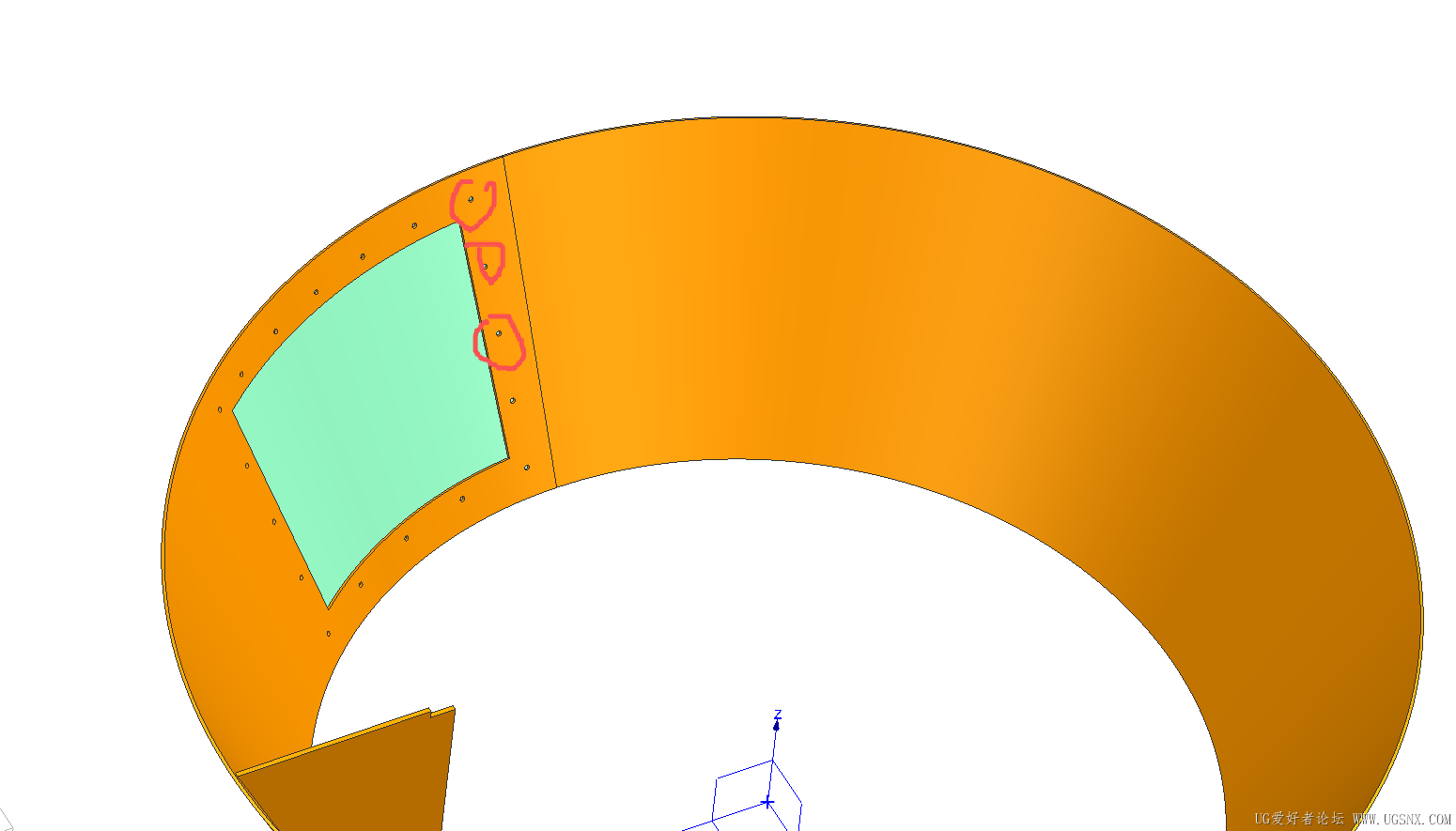

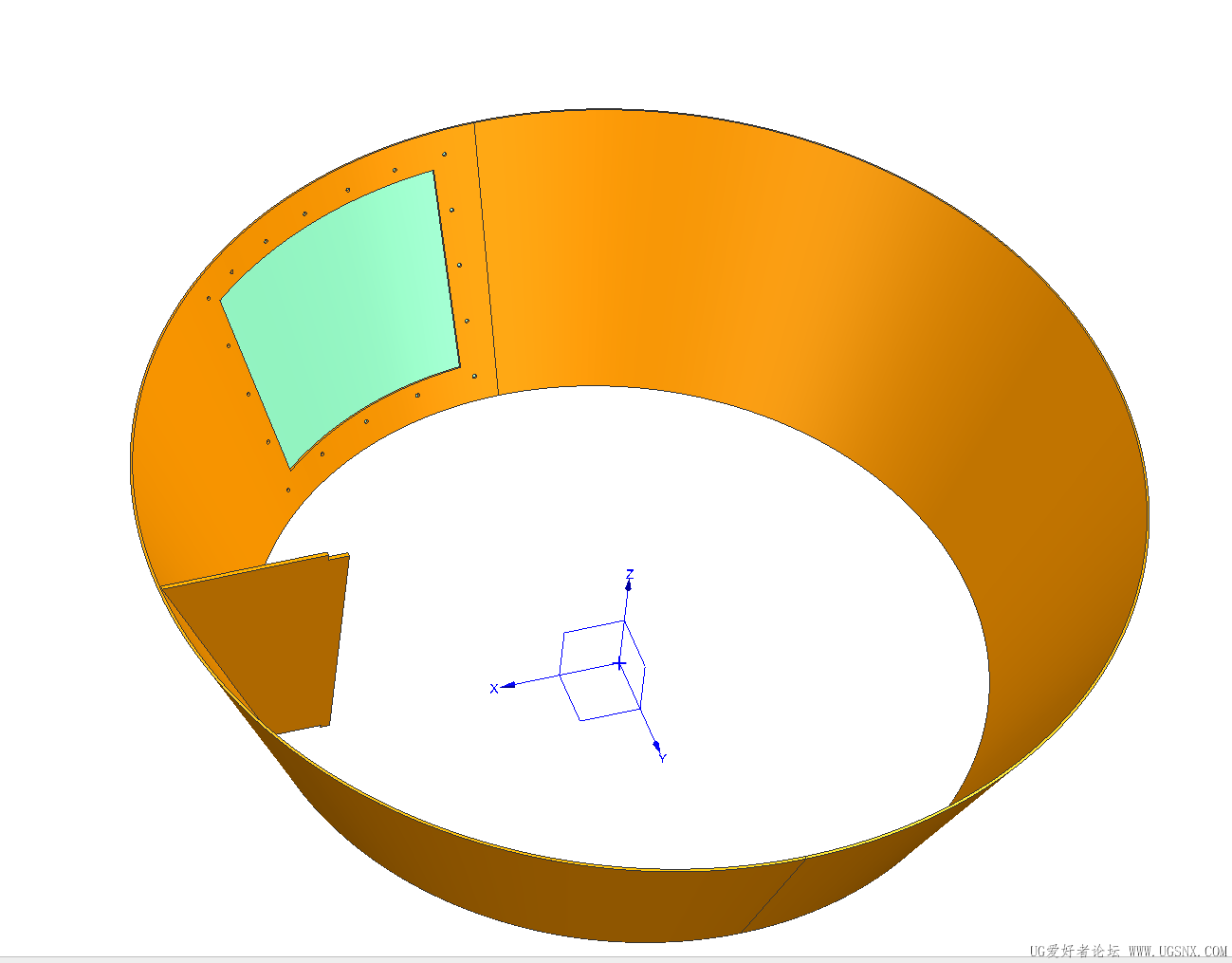

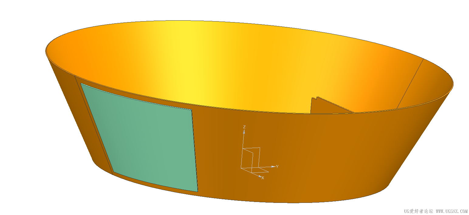

如图,大椎体上面开有圆孔,大椎体外面那个绿色的板板与其紧贴,都是钣金件能展开,问题是怎样在绿色的板上也开孔与大椎体上的孔一一对应?

开业做圆柱求差,包容体----圆柱----通过圆锥上的孔做出圆柱。然后用圆柱和绿色面求差。

展开不是能带点和线的吗 用点定位打孔位置 展开后在点位上打孔再折回去

展开后就不在一个面上,相对位置关系乱了
