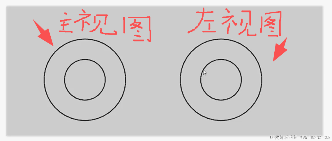

求助,根据这个图片,画一个立体图
根据这两个视图画出立体图,没有尺寸
根据这两个视图画出立体图,没有尺寸

发表于 2026-1-13 21:15:32 来自手机 | 显示全部楼层
你这什么视角啊第一还是第三,感觉就是个锥度圆柱

发表于 2026-1-14 07:48:38 | 显示全部楼层
球,十字孔
 楼主| 发表于 2026-1-14 08:33:16 | 显示全部楼层
球里面打两个孔

发表于 2026-1-14 11:15:46 | 显示全部楼层
highfly 发表于 2026-1-14 08:33
球里面打两个孔
第一视角,你这个少视图

发表于 2026-1-14 11:16:22 | 显示全部楼层
主视图和左视图能和你提供的图形对应上。

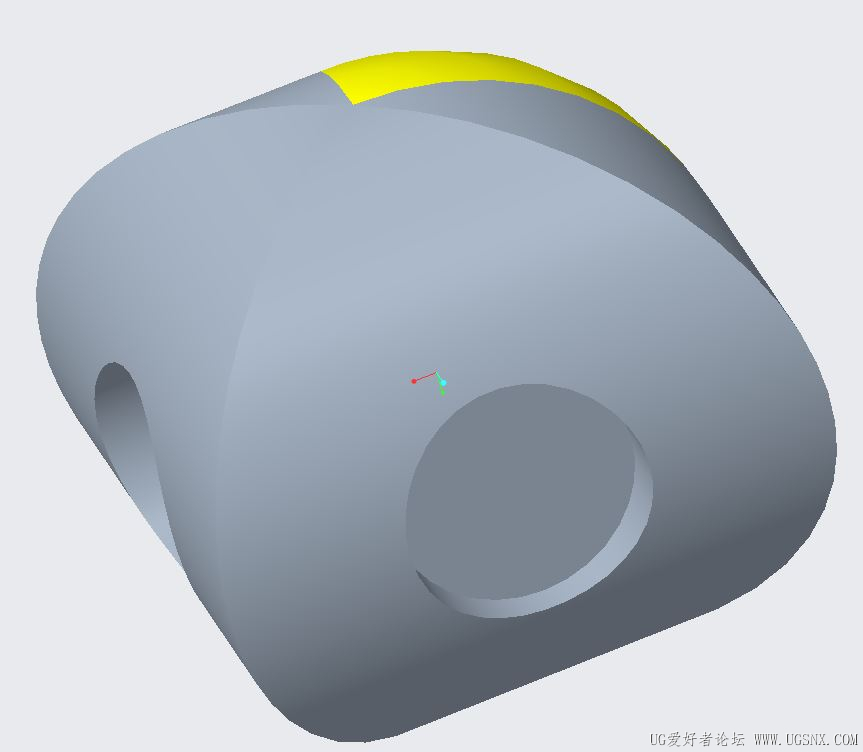

发表于 2026-1-14 11:25:34 | 显示全部楼层
对的,不是球体。但孔有可能不通的
176
176
发表于 2026-1-14 12:44:17 | 显示全部楼层

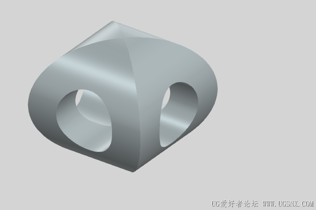

如图所示
67
2212
9094
9094
发表于 2026-1-14 19:59:09 | 显示全部楼层
好像这样也行
