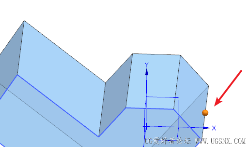

这个侧孔不太会搞,做个斜板放上去好点吗

发表于 2026-1-14 10:11:16 | 显示全部楼层
角度块垫平了之后,x或者Y方向,找一个棱角,不要是倒角的,分中

 楼主| 发表于 2026-1-14 09:09:53 | 显示全部楼层
机器是三轴,装夹目前只有虎钳。

发表于 2026-1-14 09:33:01 | 显示全部楼层
锣个角度块的事儿

发表于 2026-1-14 09:38:45 | 显示全部楼层
如果只有几件的话,直接校表就做了  ,量大的话可以搞个角度规[/img]

 楼主| 发表于 2026-1-14 09:57:05 | 显示全部楼层

 楼主| 发表于 2026-1-14 10:20:53 | 显示全部楼层
例如下图:
可以可以哈哈哈谢谢
