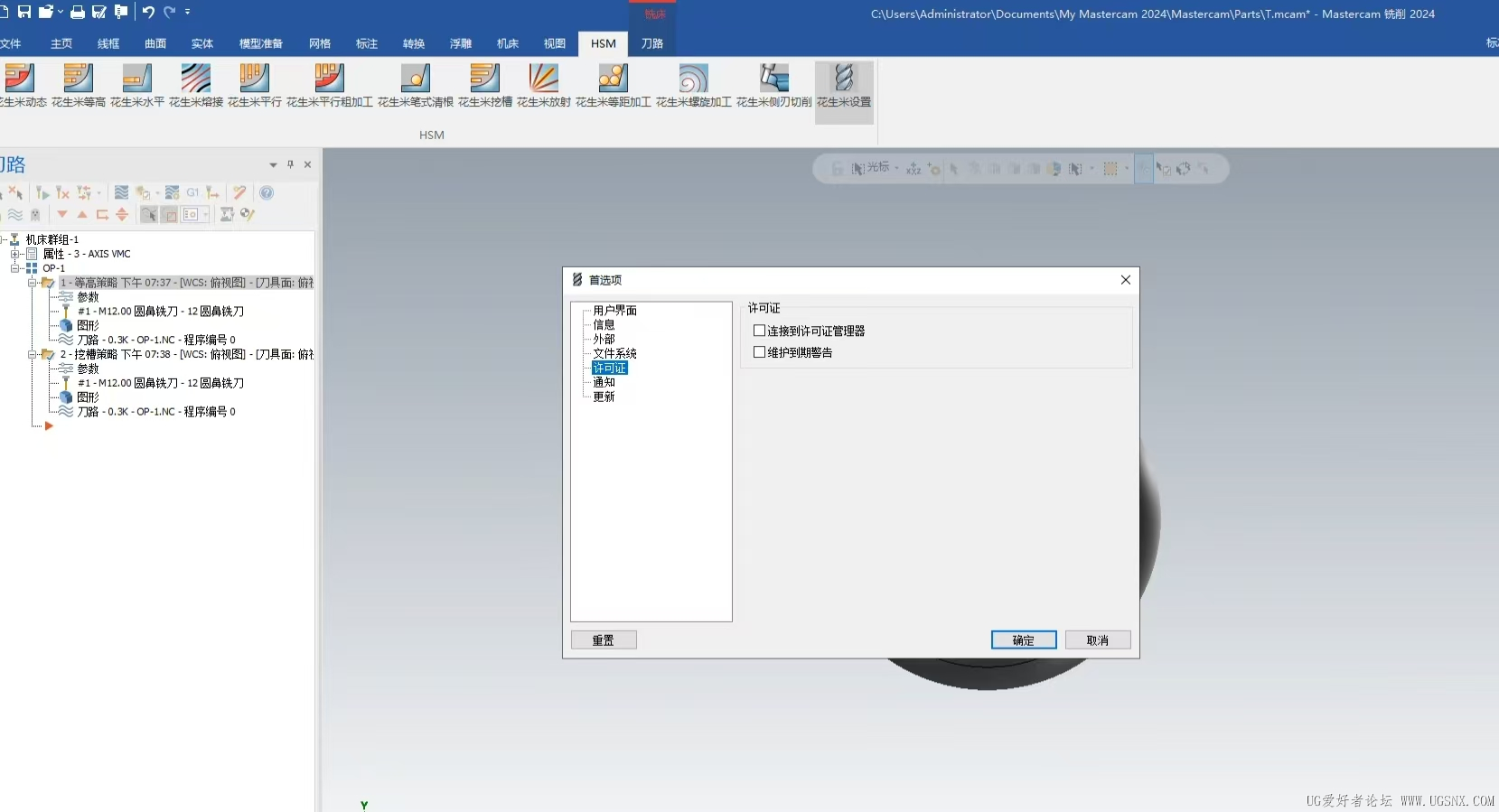

微软运行库也安装了,还是花生米不能使用,大佬们帮忙想想办法怎么解决

我的解决方法,供参考:1.卸载花生米
                                   2.找个清注册表的软件,清理一遍。
                                   3.按安装说明,安装花生米。
                                   4.系统重起

大概率许可证的问题,看看维护到什么时间?哪个许可证永久没有用

先使一下HSM里面的面铣,就算不用也要先用一下。

用HSM高速刀路里面的策略,不要用外面的

多半是许可的问题,我把花生米卸载重装,mc重装都没用

之前安装了2022版本花生米,现在装的2024版本的,就不能用了
