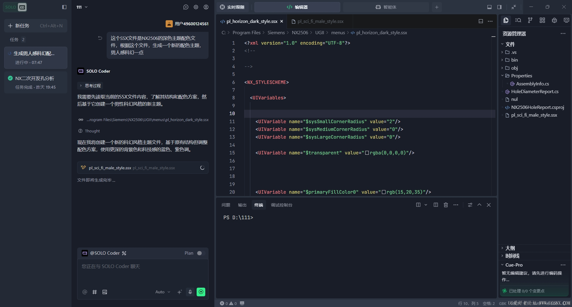

如题,只需要用中文输入你的需求,trae自动为您生成主题文件。
C:\Program Files\Siemens\NX2506\UGII\menus\pl_horizon_dark_style.ssx
深色主题文件,用AI生成的替换这个文件就好,

青春靓丽风格,PS,一定给AI说不要写注释。否则NX会崩溃.

上传额度没有了,这个少女粉比上面的那个青春配色更好看点把,适合女生。
少女粉.zip (11.67 KB, 下载次数: 63)

 楼主| 发表于 2026-1-19 14:23:33 | 显示全部楼层
寒风冷梅 发表于 2026-1-19 09:41
这是那个软件生成的
软件名称trae,免费的哈。。不需要买什么AI的CDKEY

发表于 2026-1-19 21:13:48 来自手机 | 显示全部楼层
帅哥,请问是用这个ssx文件直接替换掉路径最后原有的ssx文件吗?
