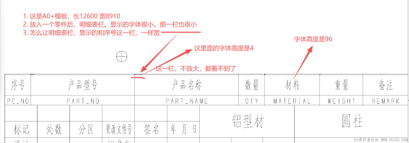

A0+图纸模板,明细表栏很小,如何调大了?

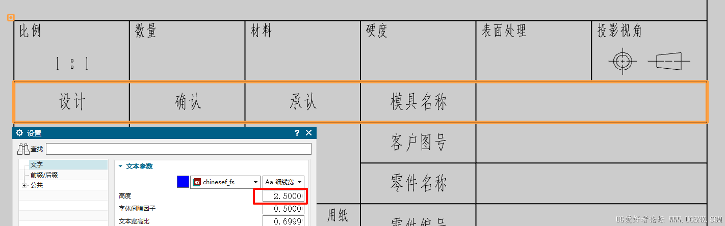

发表于 2026-1-18 11:45:21 | 显示全部楼层
正常图纸字体高度一般3.5就够了,5已经很大了。你这个96是堪称奇迹!方法就是先中格子,设置加工字体!
768
1528
1528
发表于 2026-1-18 11:52:14 | 显示全部楼层
这个表格不难编辑,试试右键出来个编辑

 楼主| 发表于 2026-1-18 12:20:16 | 显示全部楼层
感谢了,我试试
57
297
9235
9235
 楼主| 发表于 2026-1-18 12:29:00 | 显示全部楼层
感谢了,好了
