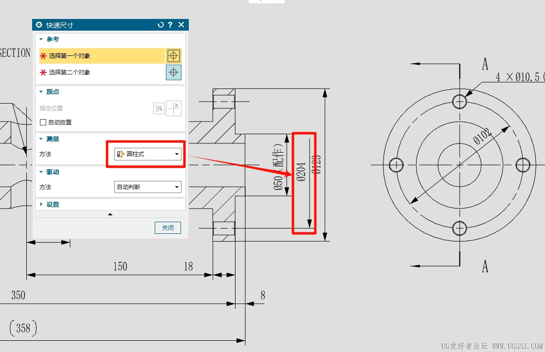

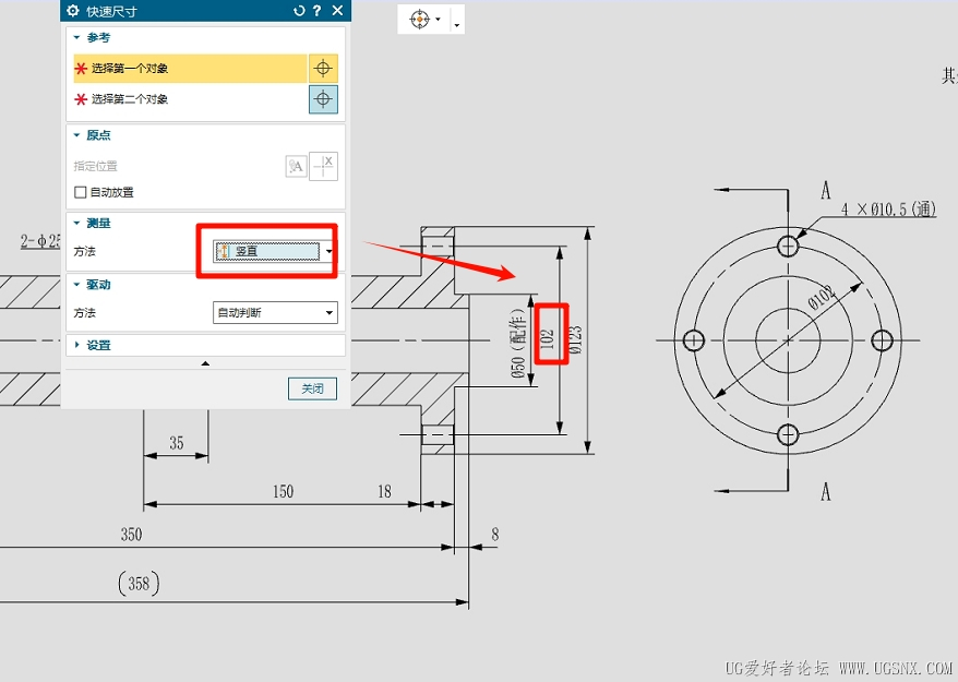

请问:"圆柱式标注"时,这里的数值为何翻倍?

宁静星空 发表于 2026-1-19 16:41
标成,两端也是一样的“翻倍”的结果
他是正解
第一,不要把使用基线勾选
第二,选择两个对象时,不要选中心线,而是选取两处的圆心。
内部逻辑似乎是第一个对象是线时,就会把第一个对象当做基线,而第一个对象是点时,第二个对象即使是线,也是以这两个对象的距离来标注。
如果勾选了使用基线,则第一个对象只能选择线,无法选择点了。

发表于 2026-1-19 15:59:39 | 显示全部楼层
你这是使用基线了 这样一头标要选圆柱的中心,要不就把基线取消选两个圆空瓶中心

 楼主| 发表于 2026-1-19 16:41:17 | 显示全部楼层
6816 发表于 2026-1-19 15:59
你这是使用基线了 这样一头标要选圆柱的中心,要不就把基线取消选两个圆空瓶中心 ...
标成,两端也是一样的“翻倍”的结果

发表于 2026-1-19 20:49:29 | 显示全部楼层
低版本有这个问题,标注时不能选中心线,选圆心就是对的,

 楼主| 发表于 2026-1-19 21:38:16 | 显示全部楼层
2412版本

 楼主| 发表于 2026-1-20 11:19:32 | 显示全部楼层
夏季里那丝清凉 发表于 2026-1-20 08:17
他是正解
第一,不要把使用基线勾选
标注都是依靠NX,
“尤其是,先标注后再改成圆柱式”,最好是报错提醒,默不作声的改数值,不好!
